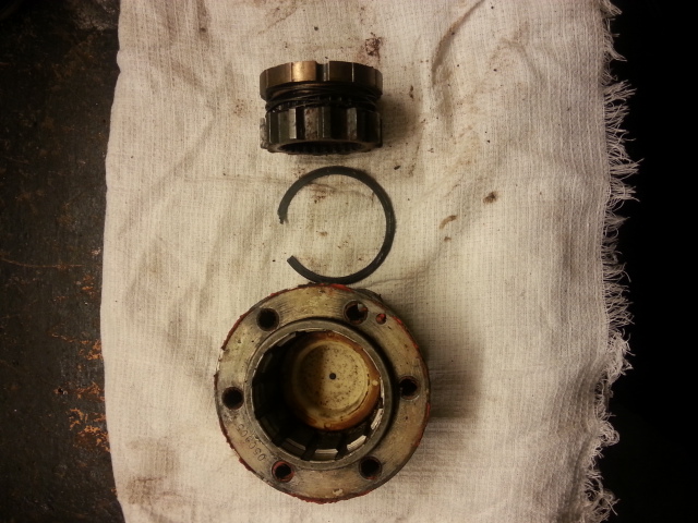

Может у нас есть кто может перебрать хабы ручные. А то что то через раз включаются, может там не всё так плохо, а то новые пока не хочется покупать.

Палыч-киа98RUS   Из ручных хабов убрать ВСЮ густую смазку .. смаз...   Jan 5 2016, 11:47 PM
Палыч-киа98RUS   Из ручных хабов убрать ВСЮ густую смазку .. смаз...   Jan 6 2016, 12:09 AM
kross   Получается всю смазку( она тёмная, как графитовая...   Jan 6 2016, 12:18 AM
Палыч-киа98RUS   Ну да ... замерзший мазут типа солидола не даст...   Jan 6 2016, 12:20 AM
kross   а почему металлический треск раздаётся и на 3-5 р...   Jan 6 2016, 12:32 AM
Палыч-киа98RUS   Пружинка стоит на муфтах слабая. ..пытается прото...   Jan 6 2016, 12:35 AM
kross   Я попробую я не ленюсь, я боюсь сломать, а потом ...   Jan 6 2016, 12:43 AM
Petroskoi   Привози завтра на Пулковское шоссе я на работе б...   Jan 6 2016, 12:45 AM
Палыч-киа98RUS   Еще проще ... стопорное кольцо поддеваешь отверт...   Jan 6 2016, 02:45 AM

kross   На крышке ручных муфт винты откручиваются ...давн...   Jan 9 2016, 03:11 PM
Petroskoi   На крышке ручных муфт винты откручиваются ...дав...   Jan 9 2016, 03:20 PM

alldn   А в вакуумных есть крышка с "веселыми...   Jan 10 2016, 05:31 PM
kross   Нет там никаких хитрых болтиков. Обычные длинные ...   Jan 10 2016, 08:27 PM
alldn   Ладно дяденька сказки рассказывать ...болтиков та...   Jan 10 2016, 09:57 PM
