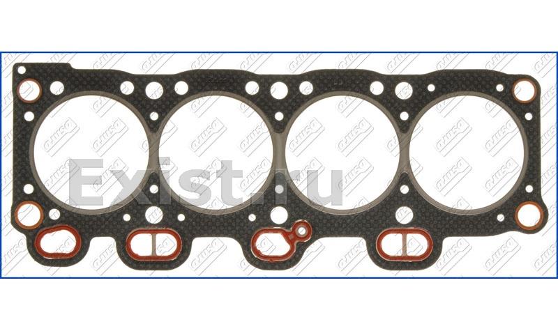

Купил оригинал прокладку Прикрепленное изображение
а там вон чего получается по отверстию Прикрепленное изображение
на всех других прокладках это отверстие разделено, вот теперь сижу и загоняюсь. Вопрос нафига так сделано?

брак в плане отсутствия в двух правых отверстия уплотнений из термостойкого герметика (красный)... вот как должно быть.
ПС: писал ведь уже, оригинал идет практически весь бракованный... B093.gif
