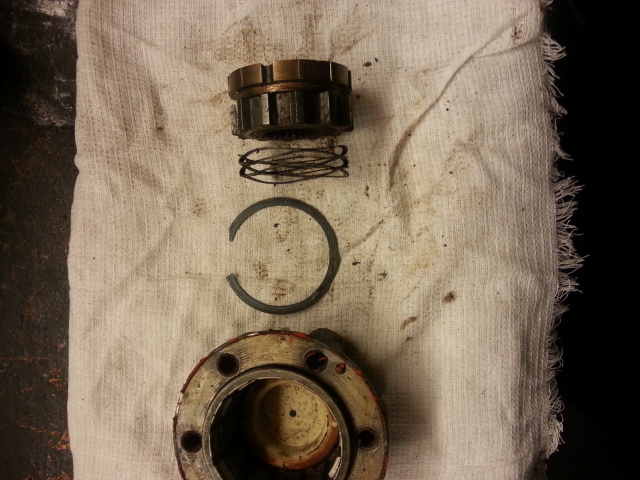

Цитата(kross @ Feb 7 2016, 05:47 AM) *
AGT
post Feb 8 2016, 12:12 PM
Сообщений: 1,968
Регистрация: 14-March 08
Из: Кронштадт
Пользователь №: 4,710
Цитата(Trucker @ Feb 7 2016, 04:04 PM) *
Конечно smile.gif На фото инструкция по залочке вакуумных хабов, перестановкой пружины.
