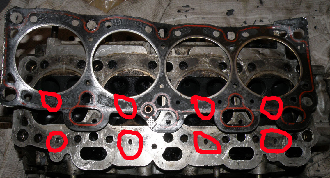

Подскажите вопрос.
В общем. как и говорил - на первом цилиндре впускная направляющая треснута.
Покажу фото.
И еще вопрос....
Интересная прокладка у меня.
На Головке отверстия есть, а на прокладке нету.....
Это так должно и быть, или прокладка немного не та???

ghost   у меня на бошке таких отверстий нет.   Feb 4 2016, 06:46 PM
Ермыч   Братан, всё правильно. Так и должно быть - в голов...   Feb 4 2016, 06:59 PM
Братан   Ермыч, понял. Спасибо. А то я уже переживать начал   Feb 4 2016, 09:59 PM
Вадимка   И еще вопрос.... Интересная прокладка у меня. На Г...   Feb 4 2016, 11:55 PM
Ермыч   И еще вопрос.... Интересная прокладка у меня. На ...   Feb 5 2016, 01:22 AM

gans   То же всё правильно. На прокладке одного производ...   Feb 8 2016, 04:11 PM
Ермыч   Тогда Андрей у нас получается так?Точно такая же ...   Feb 8 2016, 05:54 PM
gans   Нет, у меня другая прокладка - у меня двигатель в...   Feb 9 2016, 03:42 PM
Ермыч   А можно ссылку на источник ваших выложенных фото?...   Feb 9 2016, 04:41 PM

Палыч-киа98RUS   брак в плане отсутствия в двух правых отверстия у...   Feb 7 2016, 08:40 PM
