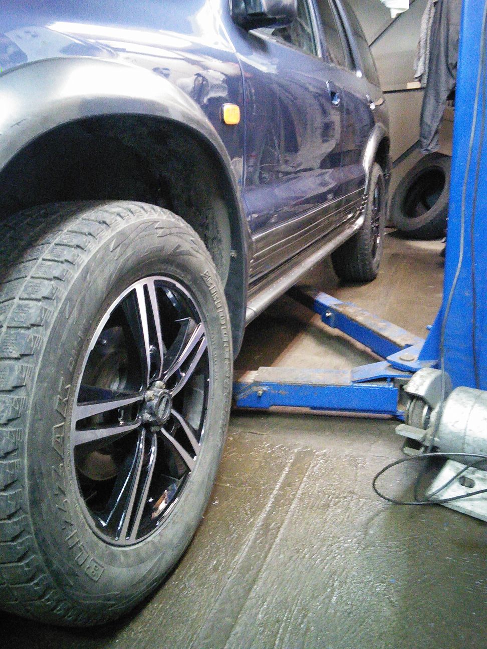

Вставлю свои 5 копеек про проставки (расширители колеи) и шпильки. В общем купил я диски с вылетом 20, примерил, и отвёз сдал назад - передние колёса торчали из арок как раз на 2 см, что в мои планы не входило, а 235 резину ставить нужно.
Купил диски с вылетом 40. Переднее колесо встало в арку идеально. Ничего ни где не задевает. А вот заднее утонуло в арке sad.gif + зазор между резиной и задним амортом стал на 10 мм меньше, чем при штатных колёсах.
А судя по следам на пыльниках задних амортов, даже штатные колёса иногда чиркали по пыльникам задних амортов. Встал вопрос покупки проставок толщиной 10+мм. Была найдена контора http://www.vlastelinkolec.net и изготовлены проставки толщиной 15мм из их материала. Материал - авиационный алюминий. Для начала я их там достал как следует, затребовав точность посадки диска на ступицу проставки и проставки на барабан 0.01мм. Но токаря это не поставило в тупик. И через 3 часа всё было готово. Вот мой отзыв на их сайте. Тут фоток немного добавлю.
По шпилькам. Штатная шпилька имеет длинну 40мм, если не считать шляпку. То есть длинна посадочной накатки + резьбовой части 40мм. Толщина барабана в месте посадки 13.5мм. Диаметр посадки штатной шпильки я намерил 12.9мм, но шпилька б/у вынута из барабана. Новые шпильки я купил длиннее, с посадкой диаметром 13мм и обрезал как нужно. Называются они "Вектор". Прочность заявлена 10.9. То есть теоретически шпилька должна быть крепкая. А как на самом деле - время покажет. То что не сыромятина это точно, потому, что после запрессовки шпилек на стальной оправке остались отпечатки буквы В, имеющейся на шляпке шпильки.
По посадочным размерам. Диаметр посадки на заднем барабане моего спортажа 95.00мм, но! гайки крепления барабана к полуоси торчат больше! Поэтому изготавливая проставку нужно либо подтачивать гайки крепления барабана к полуоси, либо делать диаметр посадки проставки на барабан чуть больше. Я выбрал первый вариант, чтобы разгрузить шпильки колеса.
Передняя ступица моего спортажа в месте посадки диска имеет диаметр 94.75мм.
