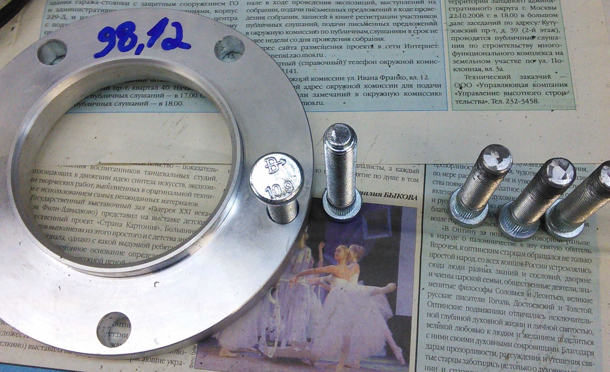

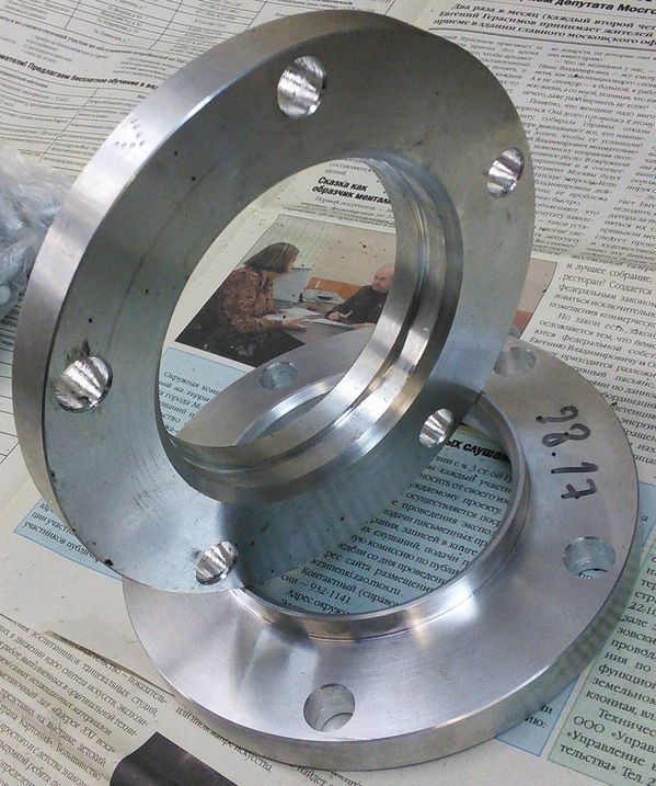

Вставлю свои 5 копеек про проставки (расширители колеи) и шпильки. В общем купил я диски с вылетом 20, примерил, и отвёз сдал назад - передние колёса торчали из арок как раз на 2 см, что в мои планы не входило, а 235 резину ставить нужно.
Купил диски с вылетом 40. Переднее колесо встало в арку идеально. Ничего ни где не задевает. А вот заднее утонуло в арке sad.gif + зазор между резиной и задним амортом стал на 10 мм меньше, чем при штатных колёсах.
А судя по следам на пыльниках задних амортов, даже штатные колёса иногда чиркали по пыльникам задних амортов. Встал вопрос покупки проставок толщиной 10+мм. Была найдена контора http://www.vlastelinkolec.net и изготовлены проставки толщиной 15мм из их материала. Материал - авиационный алюминий. Для начала я их там достал как следует, затребовав точность посадки диска на ступицу проставки и проставки на барабан 0.01мм. Но токаря это не поставило в тупик. И через 3 часа всё было готово. Вот мой отзыв на их сайте. Тут фоток немного добавлю.

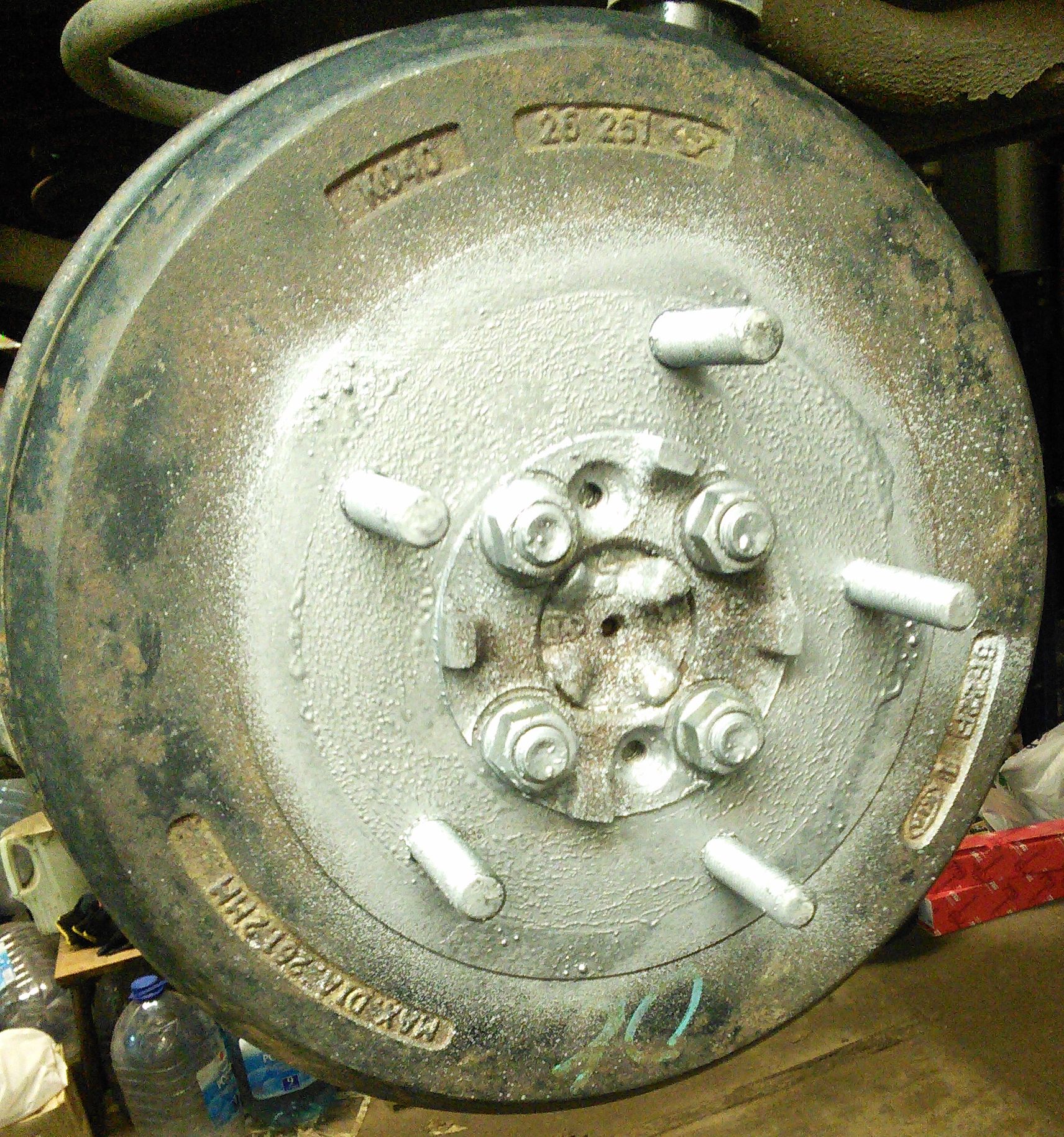

По шпилькам. Штатная шпилька имеет длинну 40мм, если не считать шляпку. То есть длинна посадочной накатки + резьбовой части 40мм. Толщина барабана в месте посадки 13.5мм. Диаметр посадки штатной шпильки я намерил 12.9мм, но шпилька б/у вынута из барабана. Новые шпильки я купил длиннее, с посадкой диаметром 13мм и обрезал как нужно. Называются они "Вектор". Прочность заявлена 10.9. То есть теоретически шпилька должна быть крепкая. А как на самом деле - время покажет. То что не сыромятина это точно, потому, что после запрессовки шпилек на стальной оправке остались отпечатки буквы В, имеющейся на шляпке шпильки.
По посадочным размерам. Диаметр посадки на заднем барабане моего спортажа 95.00мм, но! гайки крепления барабана к полуоси торчат больше! Поэтому изготавливая проставку нужно либо подтачивать гайки крепления барабана к полуоси, либо делать диаметр посадки проставки на барабан чуть больше. Я выбрал первый вариант, чтобы разгрузить шпильки колеса.
Передняя ступица моего спортажа в месте посадки диска имеет диаметр 94.75мм.
Немного о себе: Андрей, работаю в автосервисе "Бош авто сервис Давыдково" в Матвеевке. Специализируюсь на ремонте ходовой, сходразвале, ремонте мкпп, ремонте двс, сварке.
Спортэйдж гранд Автотор 2006г.в, 205/75/R15ET45, 80см по аркам 235/65/R17, 82.5см по аркам, перед 6.5х17ET35 235/65/R17, зад 6.5х17ET25 255/60/R17. Перед пружины, зад пружины, каяба эксель джи по кругу, электровентилятор (с поста 1347), игольчатые от гранд витары, победил развал и кастор, передние тормоза brembo 4pot с тормозными дисками 337мм.

Вставлю свои 5 копеек про проставки (расширители колеи) и шпильки. В общем купил я диски с вылетом 20, примерил, и отвёз сдал назад - передние колёса торчали из арок как раз на 2 см, что в мои планы не входило, а 235 резину ставить нужно. Купил диски с вылетом 40. Переднее колесо встало в арку идеально. Ничего ни где не задевает. А вот заднее утонуло в арке sad.gif + зазор между резиной и задним амортом стал на 10 мм меньше, чем при штатных колёсах. А судя по следам на пыльниках задних амортов, даже штатные колёса иногда чиркали по пыльникам задних амортов. Встал вопрос покупки проставок толщиной 10+мм. Была найдена контора http://www.vlastelinkolec.net и изготовлены проставки толщиной 15мм из их материала. Материал - авиационный алюминий. Для начала я их там достал как следует, затребовав точность посадки диска на ступицу проставки и проставки на барабан 0.01мм. Но токаря это не поставило в тупик. И через 3 часа всё было готово. Вот мой отзыв на их сайте. Тут фоток немного добавлю.
Проставки, похоже, только на задних колесах, колея сзади шире? Хм dumai.gif У 911 наоборот, сзади уже
По граблям вылета, особо задних колес, народ достаточно походил, можно было почитать на форуме smile.gif .
С вылетом +15 летние колеса 240 мм отлично уживаются, просто приходится ставить расширители арок дополнительные от грязи. Зимние колеса 235 мм с проставками 7 мм стоят на дисках с ЕТ +40 немного хуже, не почитал в свое время форум, купил кошерные кованные диски, но с вылетом не угадал.
Проставки из 12Х18Н10Т, точности до сотки от токаря не требовал, ибо зачем?
Цитата(himon-tazovod @ Feb 11 2016, 01:10 PM) *
...По посадочным размерам. Диаметр посадки на заднем барабане моего спортажа 95.00мм, но! гайки крепления барабана к полуоси торчат больше! Поэтому изготавливая проставку нужно либо подтачивать гайки крепления барабана к полуоси, либо делать диаметр посадки проставки на барабан чуть больше. Я выбрал первый вариант, чтобы разгрузить шпильки колеса.
У диска ЦО - 98 мм, у проставки сделал ЦО тоже 98 мм. Езжу лет 5
