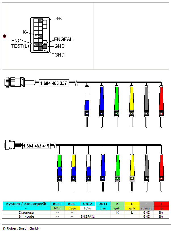

Может кому надо. Для самодиагностики тоже есть, ну для тех, кто знает, что такое "блины".
наверное в статью надо и блины расшифровать.

ну там же где графа blinkcode.
Олег, а для Америкосов продаются уже готовые блинкеры со штекером и они отличаются распиновкой.

Например http://www.motronic.ru/obor/Ctools/ctool.htm. В инете встречал и других производителей (глянь ardio.ru).
Цитата(Striker @ Apr 23 2008, 06:21 PM) *
У Американцев ЕСТЬ режим самодиагностики - это первое
Второе - у Корейцев стоит ОБД2, а разъём в салоне не является диллерским просто.
Не надо утверждать, если вы не в курсе и не надо вводить людей в заблуждение.
Если бы у моего корейца был ОБД2, то с помощью проги типа ScanTool, Scanmaster и др. я читал бы его как открытую книгу. Однако, не получается.
Если "просветите" по поводу режима самодиагностики с ОБД2, буду очень благодарен (серъезно).
Цитата(konmax @ Apr 23 2008, 11:19 PM) *
sorry.gif И всё таки, есть ли у Америкосов L-линии диагностики(может их как-то можно определить). На моём Америкосе заняты следующие контакты(отмечены цветом): h975g.GIF
Если L-линия есть, то на 20-ти контактном - на 19 конт., 16-ти контактном - на 15 конт.
Если их нет - значит L- линии нет.
