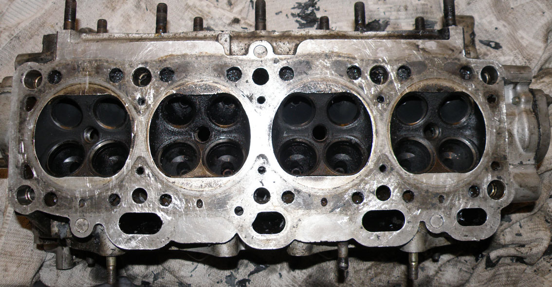

Уважаемые знатоки.
Подскажите вопрос.
В общем. как и говорил - на первом цилиндре впускная направляющая треснута.
Покажу фото.
И еще вопрос....
Интересная прокладка у меня.
На Головке отверстия есть, а на прокладке нету.....
Это так должно и быть, или прокладка немного не та???

Ермыч   Братан, всё правильно. Так и должно быть - в голов...   Feb 4 2016, 06:59 PM
Братан   Ермыч, понял. Спасибо. А то я уже переживать начал   Feb 4 2016, 09:59 PM
