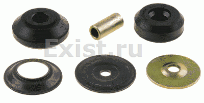

подскажите, ниче не забыл? А то не очень хочется потом какую-нить мелочь еще неделю ждать.
Демпфер амортизатора 0K011 34 799A
Направляющая втулка амортизатора 0K011 34 702
Упорное кольцо стойки амортизатора 0K011 34 703A
Упорное кольцо нижней обоймы опоры стойки амортизатора 0K011 34 777A
Верхняя обойма опоры стойки амортизатора 0K011 34 797
Упорная планка верхней обоймы опоры стойки амортизатора 0K011 34 701A
Отбойник амортизатора переднего 0K011 34 111
Пыльник амортизатора переднего 0K011 34 015A
(названия с автодока, на экзисте почте все эти детали просто втулками обзывают blink.gif )

Уважаемые знающие! Менять буду передние амортизаторы, к ним взял однозначно по отбойнику и на всякий случай по пыльнику. Вопрос - а остальной перечень тож что ли нужен? dumai.gif Втулки, планки, обоймы. Прикрепленное изображениеПрикрепленное изображение
Предполагаю, что можно было бы заменить ток резинку - некие 2 типа чашки, которые друг к другу обращены. 0K011 34 797 и 0K011 34 799A. За 2 эти штуки можно отдать 200 рябчиков по экзисту, а за весь комплект на 1 сторону - 1300. B228.gif

Купил я себе как-то комплект для замены стоек, но так и валяется в НЗ - достаточно отбойников и пыльников. А я стойки менял уже раз пять
