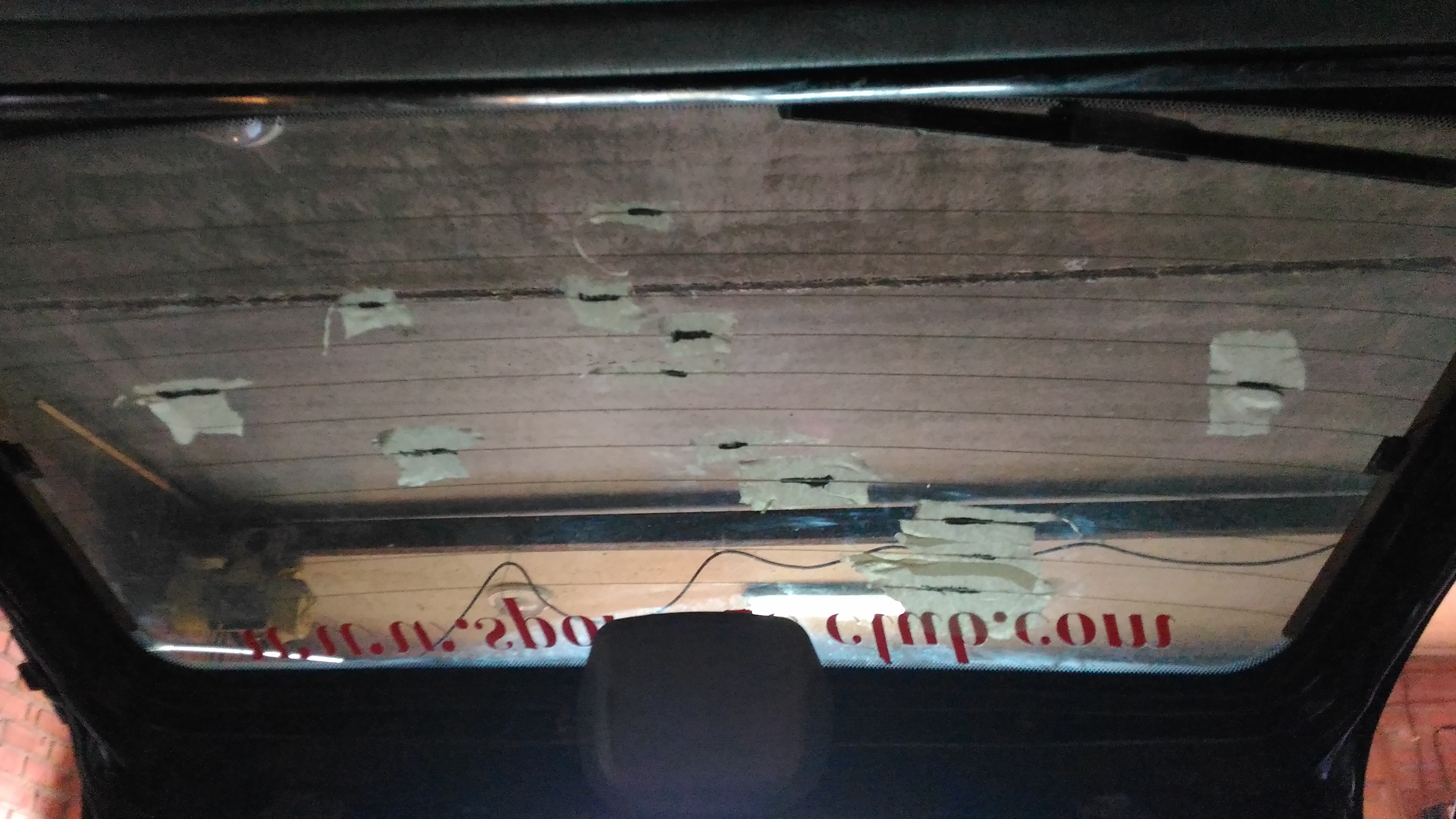

Собственно восстановил я обогрев, но не с первого раза. Сначала купил Permatex Прикрепленное изображение, но оказалось совсем не то, не сохнет и не проводит ток. Искал что то более подходящее (в нете есть варианты). Хотелось дешево и сердито. Решил сделать клей сам из графита и суперклея. Смешал, нанес, а не работает (ток не пропускает). Снова пошел по запчастям. Нашел такую штуку Прикрепленное изображениеПрикрепленное изображение 150 руб. Сделал все по инструкции, нанес 2 слоя, подождал 30 мин и включил обогрев. В местах ремонта, точно посередине шва пошел дым и ремонтные швы перегорели. sad.gif . Но мы не сдаемся, тем более в тюбике осталось еще много. Прошелся клеем еще раз, но уже в 5 слоев! Все заработало, только в местах ремонта греется немного сильнее (пятном). Результатом доволен. Прикрепленное изображение
