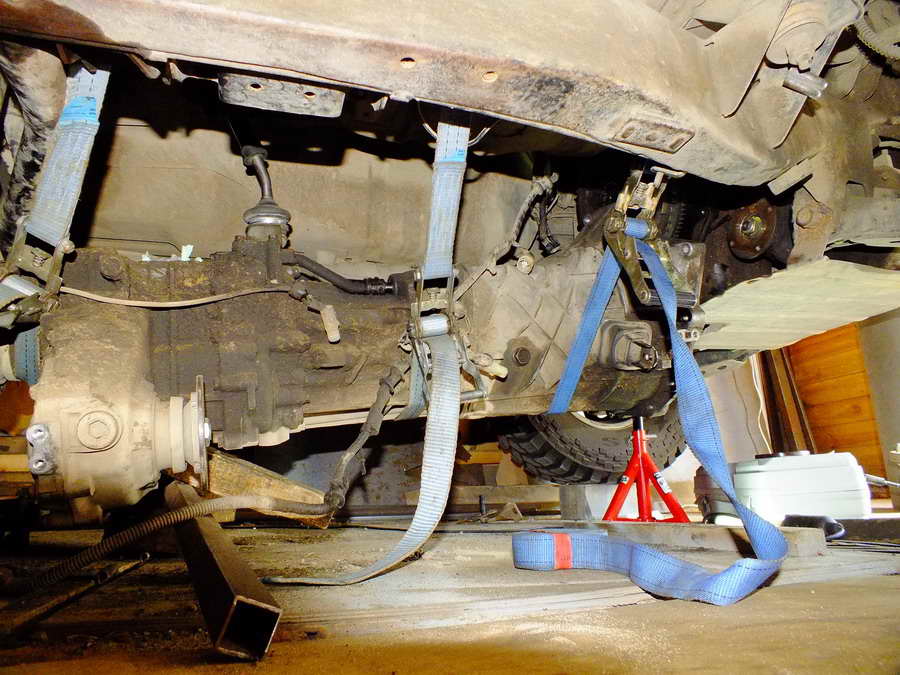

4. Берем три грузовых стяжки (мощных, килограм на 500 каждая, не меньше !), пропускаем их под трансмиссией.
Одну цепляем под фланец заднего кардана, вторую - перед поперечной балкой КПП, третью - под картер сцепления.
И как следует натягиваем.
Под раздатку подставляем домкрат и упираемся им в трансмиссию.
5. откручиваем осторожно поперечную балку КПП и убираем ее.
6. опускаем домкрат - трансмиссия остается висеть на стяжках. ... и тут начинается самое веселье
Очень осторожно начинаем отпускать поочередно стяжки, начиная "с хвоста".
При этом вниз идет первой раздатка.
Стяжки отпускаем по чуть-чуть, букально на сантиметр-два за раз. Иначе странсмиссия под собственным весом может изрядно шарахнуть чем-нибудь, куда-нибудь.
Когда раздатка оказывается под кривой поперечной балкой рамы, аккуратно вынимаем вал КПП из сцепления.... и начинаем опускать "нос" ... продолжаем опускать трансмиссию до тех пор, пока она не окажется на полу.
Процесс самого спуска у меня занял минут тридцать-сорок....
Подъем - как пишут обычно в руководствах - "в обратной последовательности" smile.gif smile.gif .
Также, на трех стяжках, попеременно, начиная со стороны картера сцепления.
Поднимаем "нос", за ним, "хвост".
Важно! - следим за тем, чтобы сначала рукоятка КПП не уперлась в кузов, а потом кроншейн рукоятки КПП не уперся туда же, в кузов!
Когда раздатка будет уже почти на самом верху, грузовых стяжек уже не достаточно, поэтому подводим снизу поперечную балку КПП, наживляем ее с правой
стороны двумя болтами (спереди и сзади, чтобы не перекашивалась) и домкратом, под балкой, начинаем поднимать трансмиссию дальше вверх, (следя за
рукояткой КПП!!! - она, зараза, постоянно норовит куда-нибудь уткнуться...)
Доводим до конца поперечную балку и закрепляем ее слева болтами.
Все..... теперь осталась самая сложная процедура во всем процессе - притянуть трансмиссию к двигателю.
Здесь я опять использовал грузовую стяжку под фланцем заднего кардана. С ее помощью, и с помощью домкрата под раздаткой, можно облегчить себе эту процедуру..
Процесс подъема у меня занял около полутора часов....

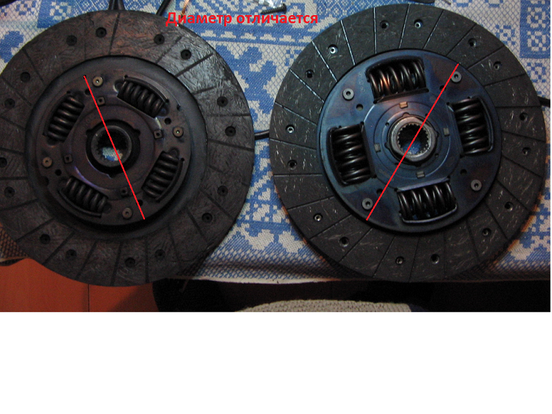

Появилась проблема при замене диска сцепления на корейском Гранде ((
Заказал с экзиста , прошлым летом еще 0K012 16 460A , не подходит он.Там диаметр железки больше и не влезает в корзину. Видимо мне нужна была эта версия - 41100-4Z000.Но как это определить до покупки , х его знает .У обоих типов применимость указана одинаково . Теперь накладки ищу чтобы клепать на старый диск .
sportage 2002. 2.0 DOHC .Grand. benzin

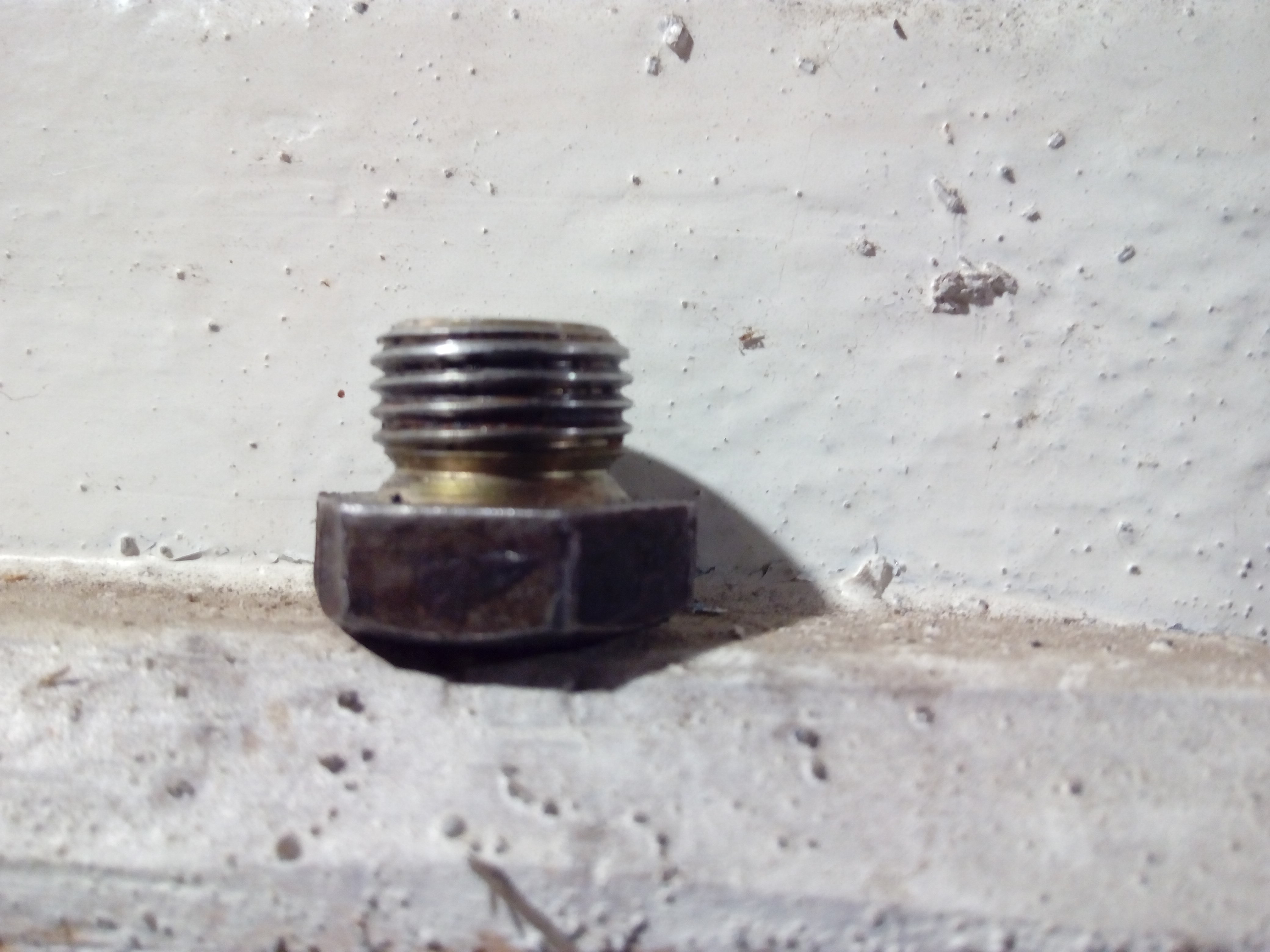

Trucker   Я писал про этот недуг, пробка с конусом виновата....   Jan 9 2016, 03:53 AM
Ермыч   Что пробку то винить, у неё мозгов нет. Трещины от...   Jan 9 2016, 04:19 AM
Trucker   Что пробку то винить, у неё мозгов нет. Трещины о...   Jan 9 2016, 05:00 AM
Ермыч   Так про это и речь :32a: :32a: :32a: Даже тонка...   Jan 9 2016, 11:50 AM
korol   Есть шайбы не медные, а более толстые и мягкие ал...   Jan 9 2016, 11:59 AM

Panzer38   Появилась проблема при замене диска сцепления на ...   Feb 24 2016, 09:50 AM
Nels   :dumai: Меня терзают смутные сомнения..... - а то...   Feb 25 2016, 07:08 PM
