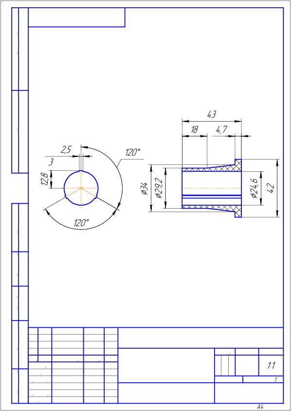

Только я не вижу чертеж втулок в факе?
был он там но пропал.

Цитата(ghost @ Sep 1 2014, 09:13 PM) *
не пропал , а убрали.. по причине не правильно указанных размеров...
Так это правильный чертеж или нет?

VMA   Только я не вижу чертеж втулок в факе?   Apr 26 2014, 12:48 PM
Андрей 55   Только я не вижу чертеж втулок в факе? Заказал я...   Apr 26 2014, 03:30 PM
Сега   Только я не вижу чертеж втулок в факе? был он та...   Apr 26 2014, 08:04 PM
ghost   был он там но пропал. не пропал , а убрали.. по ...   Sep 1 2014, 09:13 PM
Desson   был он там но пропал. не пропал , а убрали.. по...   Feb 24 2016, 05:31 PM
VMA   Благодарю! А то собрался за капролоном, а разм...   Apr 26 2014, 09:19 PM
