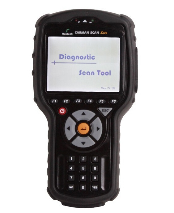

у меня ошибку сняли в обычном сервесе с помощью Carman Scan LiteПрикрепленное изображение
