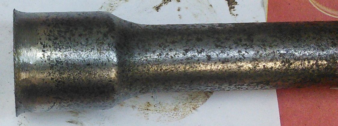

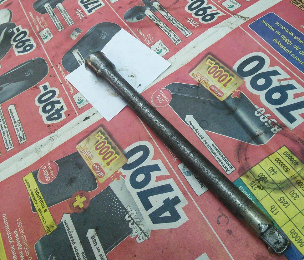

1 - Выколотка для снятия игольчатого подшипника переднего шруса (для выбивания из кулака без повреждения игольчатого подшипника и кулака).
Изготовлена из обычного удлиннителя для полдюймовых головок Force. Сначала я много лет использовал этот удлиннитель в качестве выколотки всего подряд. В результате его конец, по которому я бил молотком и кувалдой, расплющился. Далее я его обточил на точиле. Почему именно вороток спросите вы? А потому, что он сделан из достаточно прочного металла, чтобы его острый край не отваливался при выбивании подшипника. Этой выколоткой снято 6 иголчатых спортажа и 1 игльчатый гранд витары, который садится в кулак спортажа с гораздо большим натягом.

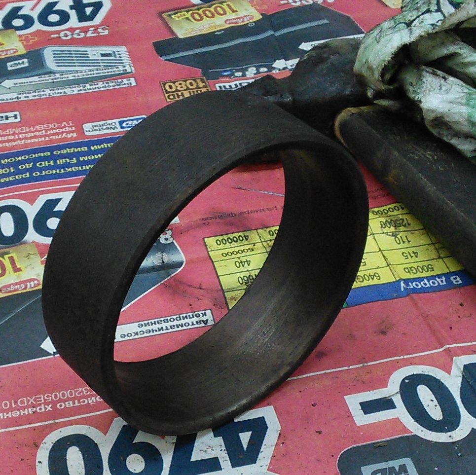

4 - Опрвка для запрессовки дорогостоящего 100мм сальника 0K08A33065 в кулак.
На самом деле это оправка для поршневых колец двигателя волги. И для сальника спортажа в самый раз подошла.
А как этой штукой выколотить игольчатый ? sorry.gif Со стороны колеса по бортику чтоль?
Именно.
Цитата(cladsl)
такие и подобные хахаряшки имеюца у каждого самоделкина... )))
Некоторые "самоделкины" зубилом игольчатые вырубают со стороны шруса, убивая посадочную поверхность подшипника.
