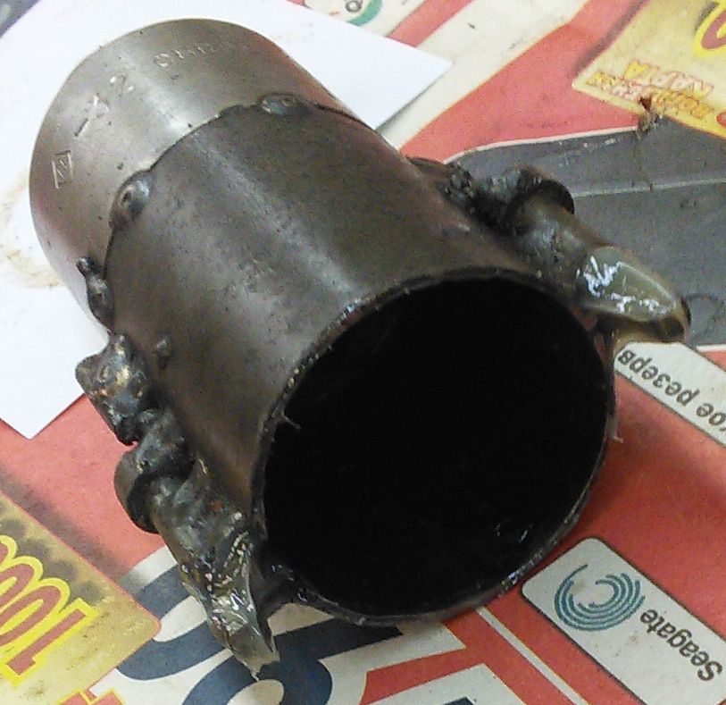

1 - Выколотка для снятия игольчатого подшипника переднего шруса (для выбивания из кулака без повреждения игольчатого подшипника и кулака).
Изготовлена из обычного удлиннителя для полдюймовых головок Force. Сначала я много лет использовал этот удлиннитель в качестве выколотки всего подряд. В результате его конец, по которому я бил молотком и кувалдой, расплющился. Далее я его обточил на точиле. Почему именно вороток спросите вы? А потому, что он сделан из достаточно прочного металла, чтобы его острый край не отваливался при выбивании подшипника. Этой выколоткой снято 6 иголчатых спортажа и 1 игльчатый гранд витары, который садится в кулак спортажа с гораздо большим натягом.
________________________________________
2 - Ключ для регулировки подшипника ступицы спортажа. Сделан из головки на 32, обрезка трубы подходящего диаметра и 2х болтиков М6
Очень удобен в использовании.

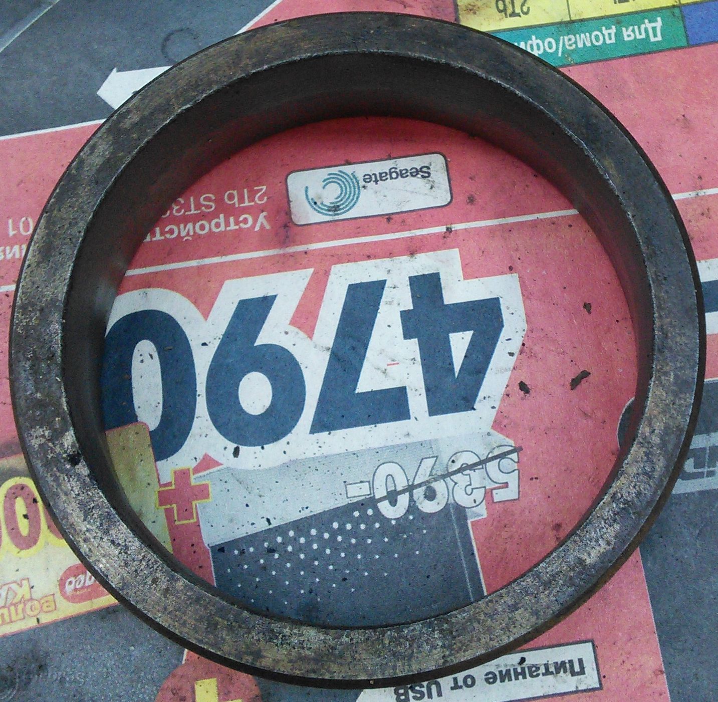

3 - Съёмник дорогостоящего 100мм сальника шруса 0K08A33065 из поворотного кулака без повреждения сальника и кулака.
Изготовлен из куска листа горячекатанного 1.5мм толщиной. На листе металла я прочертил круг нужного диаметра (миллиметров 70 вроде), чтобы он совпадал с внутренним диаметром дорогостоящего сальника в месте прижима к кулаку. Вырезал полукруг болгаркой. Край листа заточил клином на точиле. Заусенцы убрал напильником. Приварил 2 прутка диамтром 10мм под нужным углом (сношенные стойки стабилизатора vag в расход пошли). Далее убрал болгаркой срань от сварки и напильником подравнял. Потренировался на старом сальнике - вбил под сальник и как монтировкой его по кругу вытащил. Очень удобно. И никаких следов ни на сальнике ни на кулаке. Вытащил новый сальник из второго кулака. Никаких следов на сальнике и кулаке.
4 - Опрвка для запрессовки дорогостоящего 100мм сальника 0K08A33065 в кулак.
На самом деле это оправка для поршневых колец двигателя волги. И для сальника спортажа в самый раз подошла.

Не у всех. Я то же самоделкин, но у меня таких нет потому, что он и не нужны.
Старый игольчатый подшипник прекрасно за 30 секунд узкой стамесочкой убирается. То, что при этом портится отверстие посадки в кулаке - полная ерунда. Не, ну если конечно с перепоя с трясущимися руками в нервно-возбуждённом состоянии мощным зубилом и молотком его выбивать, то можно и испортить. Но это если только специально постараться. А ступичная гайка очень легко и удобно регулируется длинногубцами. Тем более, что её вообще затягивать не нужно. Про сальник вообще слов нет - если кто то снимает старый, ходивший сальник, то наверное же по причине его замены на новый, как и игольчатый то же.
Кому то может это по своим соображения и необходимо, но не всем. Явно не тот случай, где простого универсального инструмента будет не достаточно.

Некоторые "самоделкины" зубилом игольчатые вырубают со стороны шруса, убивая посадочную поверхность подшипника.
Вы как то слишком грубо подходите к лёгкому, быстрому творческому процессу. Наш игольчатый подшипник это тонкая жестяночка, которая очень легко сминается стомесочкой от края к центру отверстия и удаляется из кулака без всякого вреда для последнего.
Я снимал новый дорогостоящий сальник из старого кулака по причине замены кулака на новый. Читайте внимательнее первый пост. Точно так же я снимал новый оригинальный игольчатый из нового кулака по причине замены его на игольчатый от гранд витары. В новый кулак уже впрессован новый игольчатый. А по вашему я должен был новый оригинальный игольчатый, который стоит 800р изрубить чтоль?
