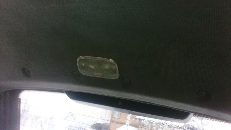

Коль попало на фото - еще приделал подсветку багажника. Плафончик от Пежо 307. Светит не сравнить со штатной коротышовской имитацией подсветки. Внутри плафончика есть довольно большой отражатель и возможность запихать аж три лампы накаливания. Есть такой же по форме плафон со штурманскими лампами от этого же автомобиля, там три кнопки и три лампы уже с завода. Но даже с одной штатной лампой на 5 ватт светит более-менее.
