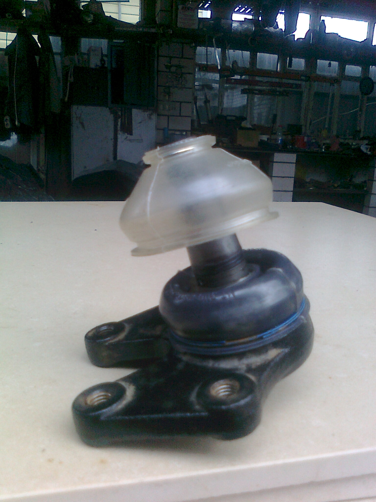

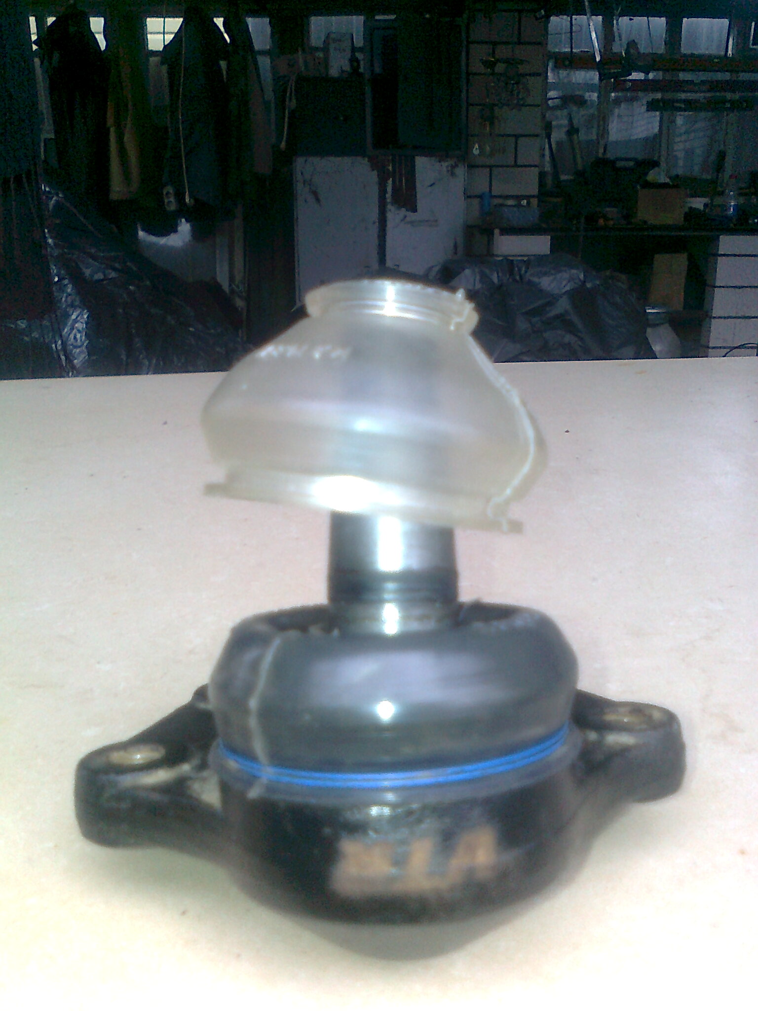

парни подобрал пыльник с волги только не помню с верхней или нижней шаровой,короче с той что по толще
стал очень хорошо но не знаю как будет ходить прозрачный силикон слегка желтоватый цена девайса 35руб

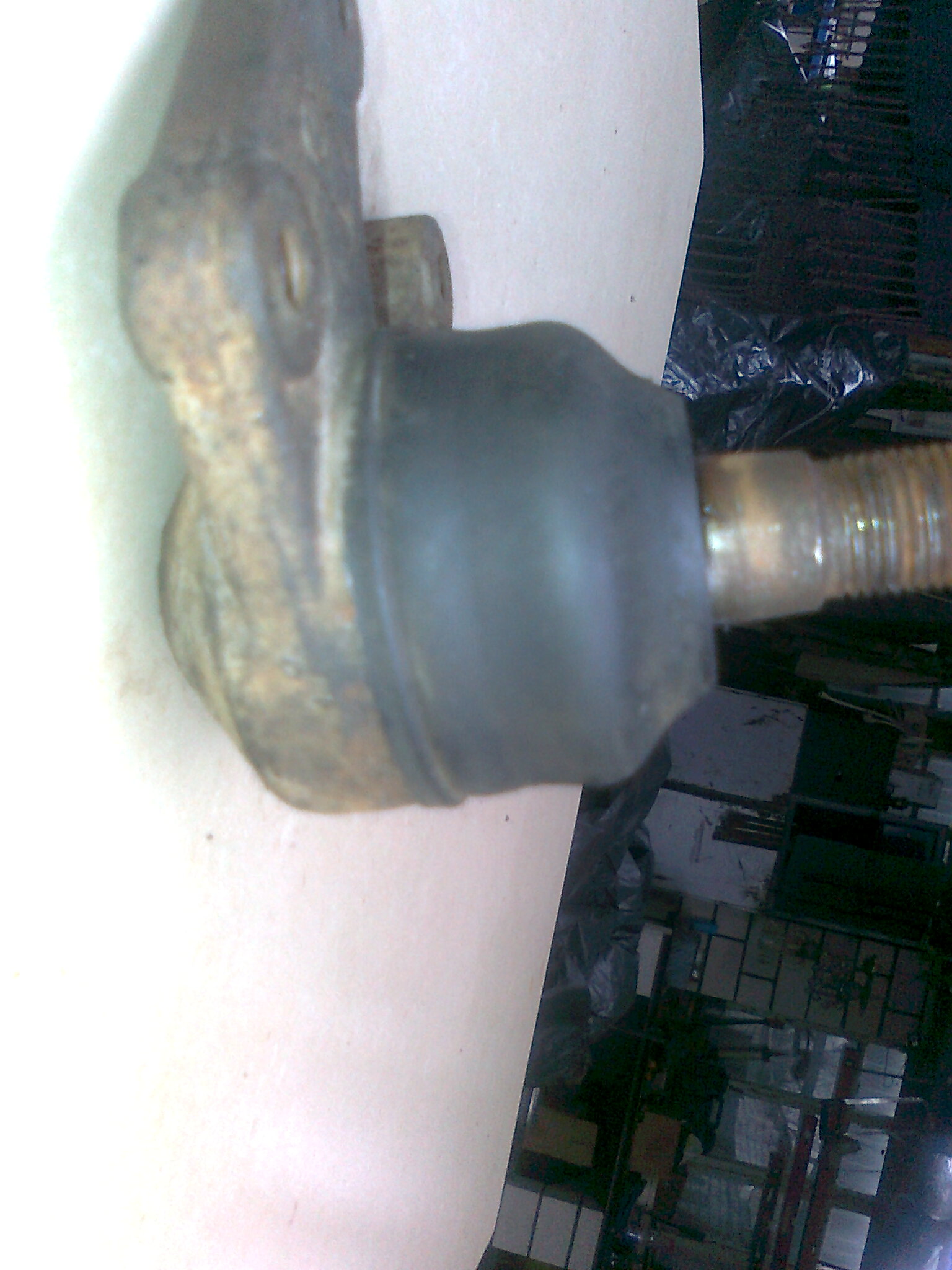

одно фото старой шаровой на ней пыльник цел и он как бы с железным кольцом в нутри резины и напрессовывается на шаровую, но он не подходит на мои новые,а на новых одевается в буртик шаровой под пружинку из проволочного кольца
новые шаровые VTR ,кто будет приобретать такие думаю сразу нужно менять пыльники иначе через год будет как у меня
но я вовремя спохватился
всем удачи
