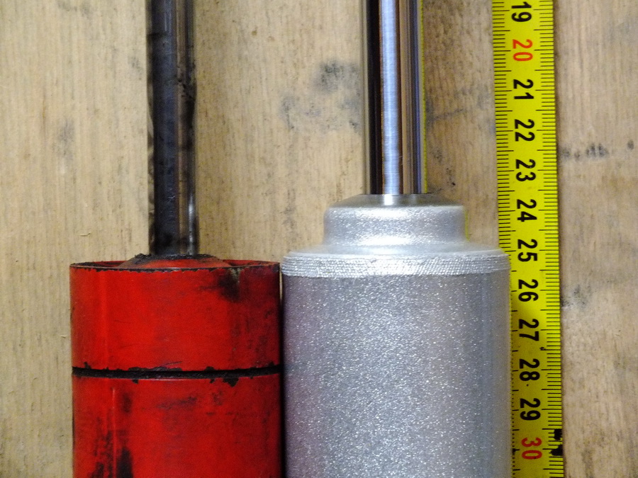

шток:
корпус:
По сравнению с Kayaba MonoMax 565027, шток на 4 мм толще (у Каябы - 12мм), а корпус на 5 мм толще (у Каябы - 51мм)
Видна разница хода штока у Каябы и Ранчо.
По сравнению с MonoMax, который я всем своим весом еле-еле продавливал, Rancho продавливается достаточно легко, почти так же как и каябовская стойка на перед, что странно.
По всей видимости, Ранчо работает на отбой.... поставим, посмотрим....
