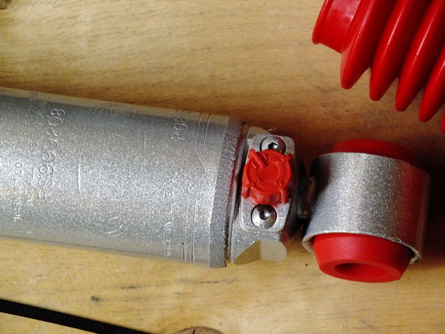

После долгих раздумий и мучительных колебаний выбор сделан:
В гараже лежит парочка новеньких RS999208 от TLC80 (задние) с регулировкой жесткости (всего 9 ступеней)
Пока что приведу чисто геометрические размеры (для будущих поколений wink.gif )
- длина в сжатом состоянии - 380 мм
- длина в полностью разжатом состоянии - 595 мм
- ход поршня - 215 мм
- толщина штока - 16 мм (против объявленных 18)
шток:
корпус:
По сравнению с Kayaba MonoMax 565027, шток на 4 мм толще (у Каябы - 12мм), а корпус на 5 мм толще (у Каябы - 51мм)
Видна разница хода штока у Каябы и Ранчо.
По сравнению с MonoMax, который я всем своим весом еле-еле продавливал, Rancho продавливается достаточно легко, почти так же как и каябовская стойка на перед, что странно.
По всей видимости, Ранчо работает на отбой.... поставим, посмотрим....
Теперь надо думать, как их крепить, чтобы с ними не происходило вот этого:
А то штоки в 16 мм вряд ли уже удастся выпрямить...
Кстати, видно, что для того, чтобы держать MonoMax в сжатом состоянии, на него надо одевать "хомут".
А RANCHO сам держится в сжатом "замкнутом" состоянии. Это обстоятельство даже повергло меня в некоторое недоумение, когда я его вынул из коробки.
Оказалось - надо гаечным ключом повернуть шток и он выйдет из фиксации. Во, блин, американцы напридумывали!
