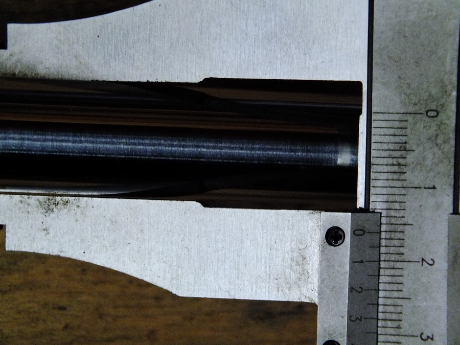

- толщина штока - 16 мм (против объявленных 18)
шток:

По сравнению с Kayaba MonoMax 565027, шток на 4 мм толще (у Каябы - 12мм), а корпус на 5 мм толще (у Каябы - 51мм)
