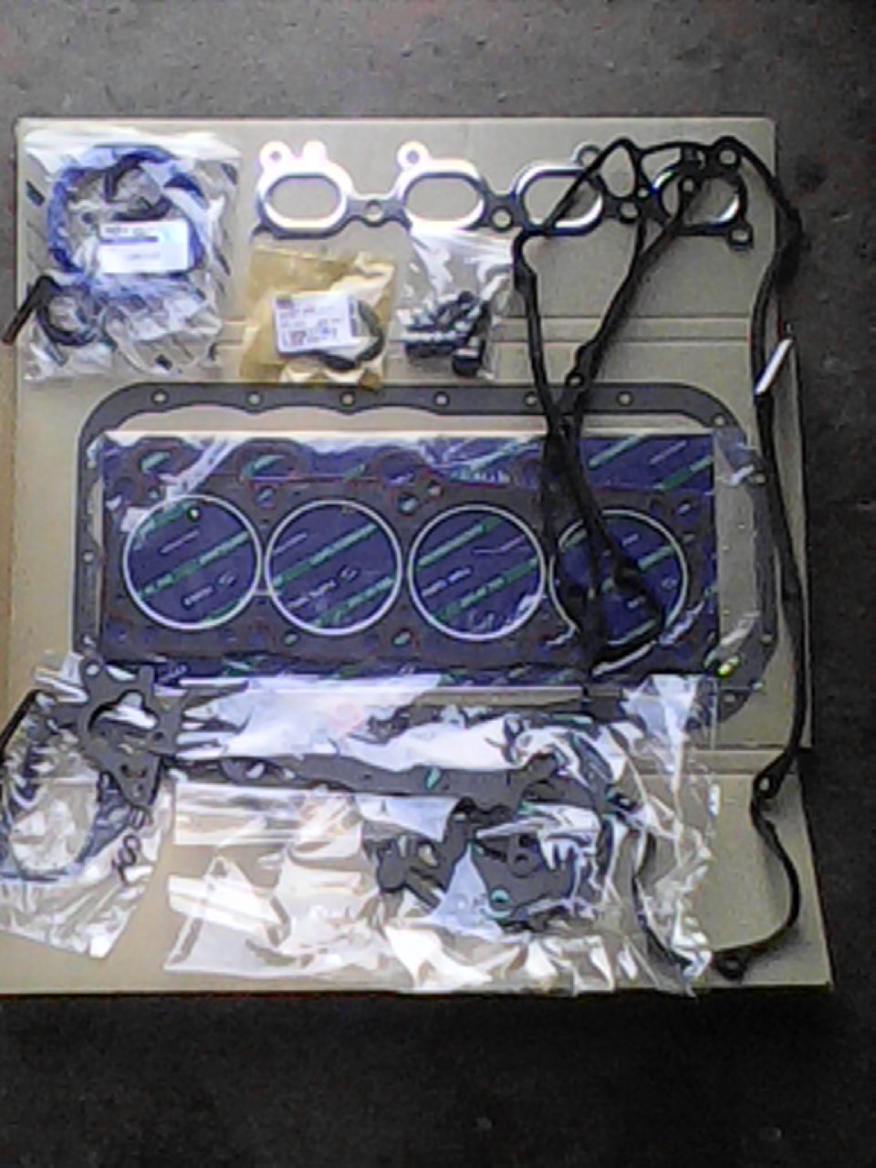

мужики на днях лохонулся,попал 1400р,пошли газы в радиатор антифриз выкидывало.поменяли прокладку,колпачки,сальники,промыл гидрики завел немного поработало и опять газы и тут обратил внимание на тухлый запах окозалось пробило прокладку в газовом редукторе.так что у кого стоит газ и
мейте в виду при тухлом запохе из радиатора не спешите менять прокладку.купил вот такой комплект:в него входят все прокладки,сальники,маслсемные колпачкиПрикрепленное изображение Прикрепленное изображение Прикрепленное изображение
