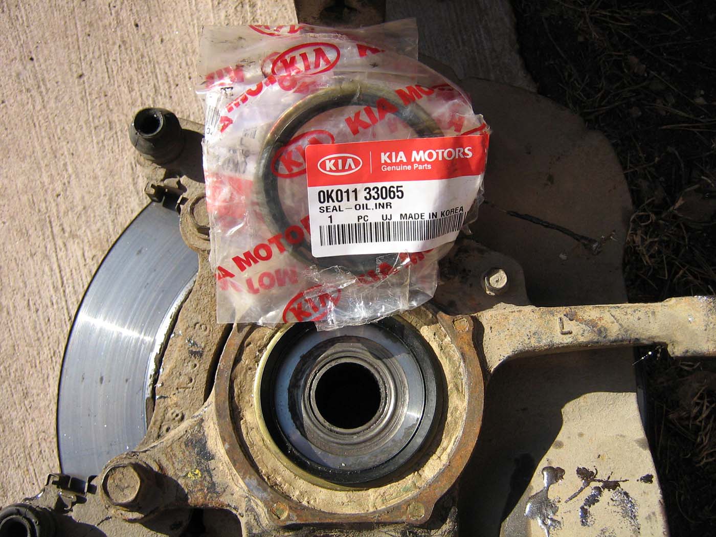

post May 4 2016, 09:48 PM
Цитата(Desson @ May 4 2016, 07:18 PM) *
Фотка вроде так он выглядит правильно.
Я правильно понял, 1 сальник будет стоить 320р? а 10шт - 3200р?
Похоже это не большой дорогостоящий сальник для вакуумных хабов, а маленький, с диаметром меньше 110мм. Я такой на эпоксидке вклеивал, т.к. такая граната досталась.Прикрепленное изображение
