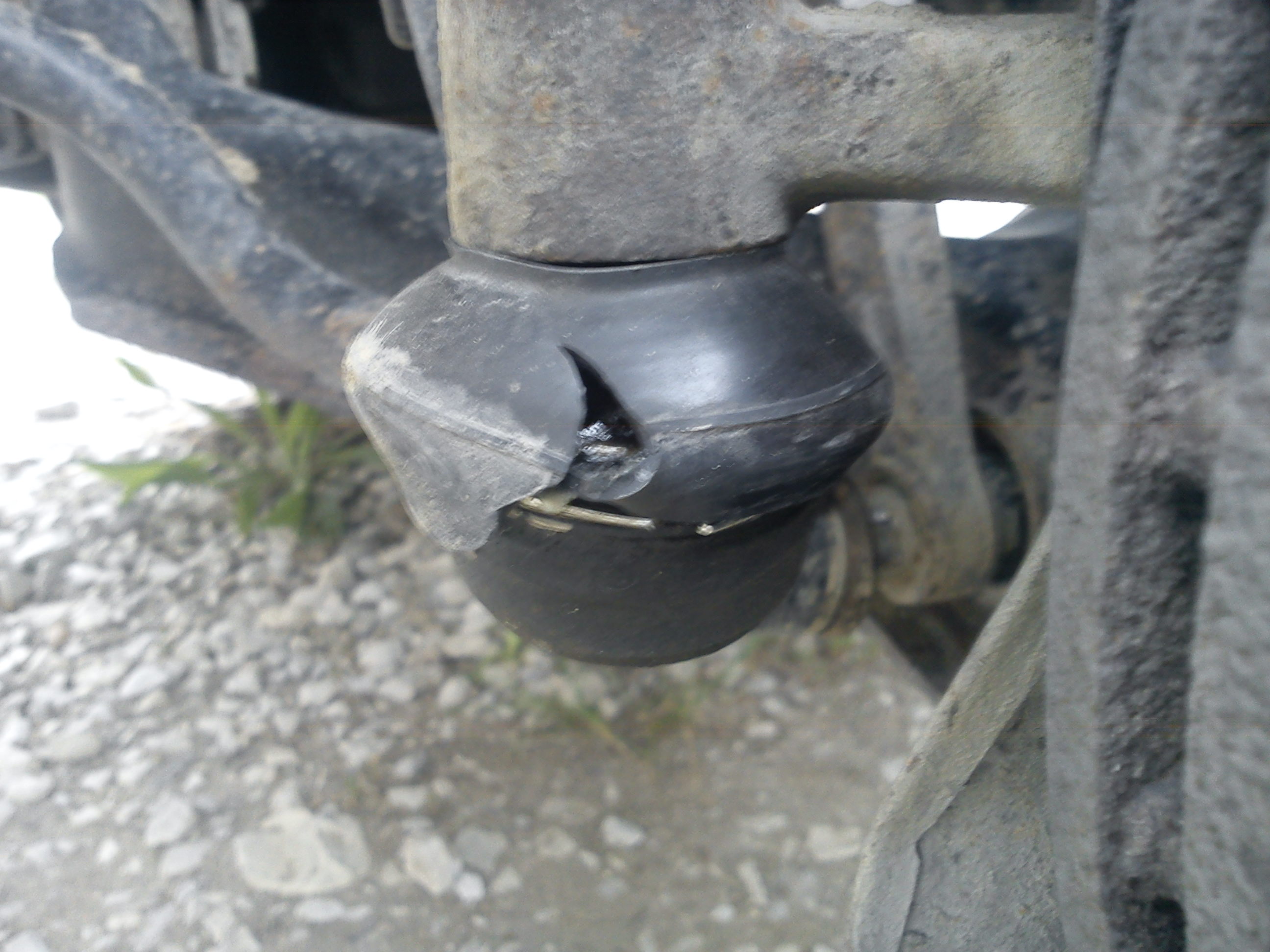

Осенью2007 поменял рулевые тяги-все и думал забуду,ан нет.Весной при смене резны обнаружил что пыльникам р/тяг пришел кирдык,обидно досадно но ладно... Немного покумекав купил от24Волги пыльники и поставил,подошли как родные. B128.gif Может кому и пригодиться ... wink.gif

Расскажу-покажу про мой вариант замены пыльников на верхних рычагах и рулевом наконечнике B056.gif
После выхода из строя через полгода пыльников на рычагах фирмы CAR-DEX пришлось опять заняться "колхозом", подбор по параметрам в магазине закончился у меня приобретением полиуретановых пыльников от "Точка опоры" Прикрепленное изображение
Честно говоря на рулевом наконечнике от CTR для Toyota Crown он выглядел по иному, но по каталогам вроде как подходил, вообщем заказал пару для экспериментов. Посадочный размер оказался еще меньше, чем тот на CTR, у родного KIA посадка на 34Х16 на полиуретане 31Х13, рядом еще волговский силикон( otstoy.gif ) Прикрепленное изображение, на старом рычаге выглядит это такПрикрепленное изображение
Да, напряжение есть небольшое, но думаю, что полиуретан выдержит. Чтобы все таки при предельных углах пыльник не слетал, сделал хомуты из проволоки Прикрепленное изображение.
Не хватает конечно фаски на посадочных местах для удерживания пыльника, собственно если держаться не будет, наверно проточу(хоть руками). Будем посмотреть, после удачной эксплуатации буду рекомендовать к установке, но наверно это процесс не быстрый dumai.gif

Заказал, поставил на внешние наконечники, через неделю снял то, что от них осталось...
Было решено провести небольшое расследование. Итак на новой тяге от СТР стоит пыльник 173-6500-01 гуглинг намекает, что данный пыльник вряд ли продается отдельно, однако идет в качестве штатного на наконечник Паджеры, что ж глянем на схеме, может там разборный, и БИНГО - MA 123304 пыльник рулевого наконечника от Митсубиши, НО Febest дает в каталоге их размер 15X32X27, что на пару миллиметров меньше по посадке чем на штатных наконечниках.
