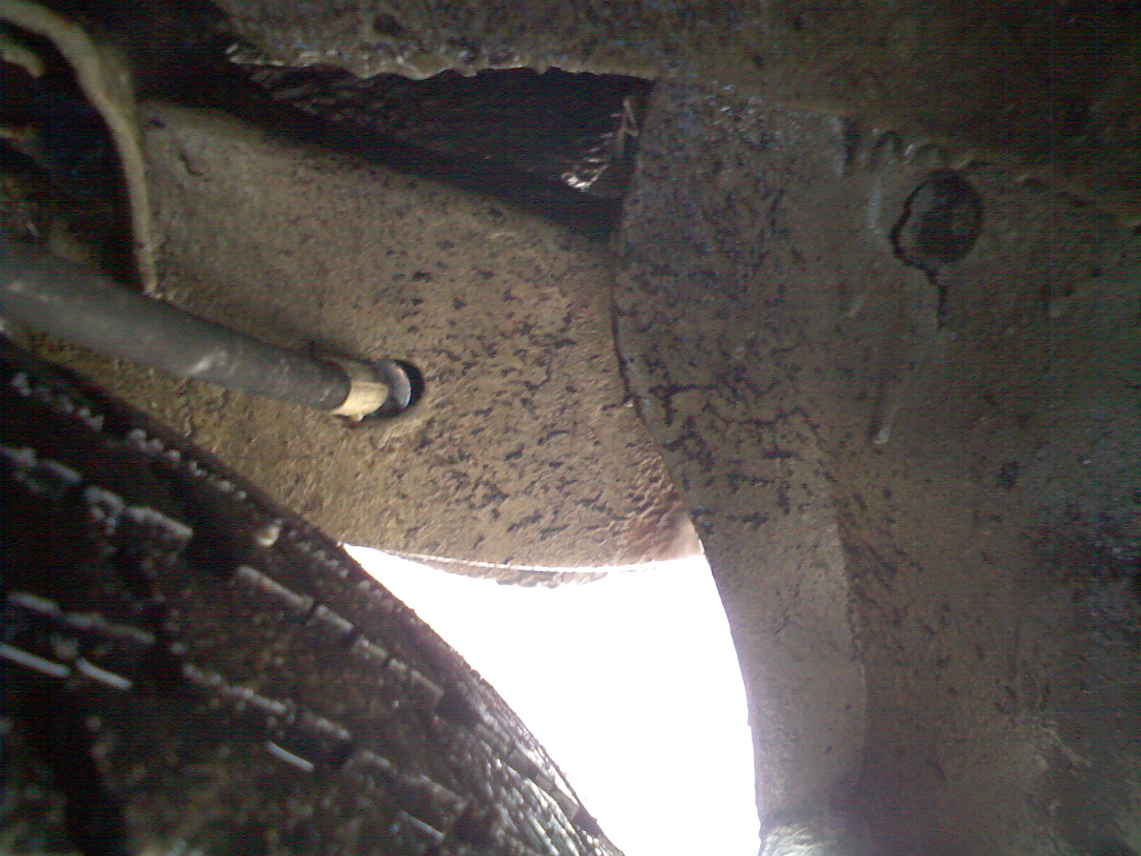

Разобрав пистолет мойки высокого давления получаем
Прикрепленное изображение штуцера моек принципиально одинаковы - с небольшимии конструктивными и размерными различиями.
Все изменения в конструкции для обеспечения промывки труднодоступных мест сводятся к следующим операциям.

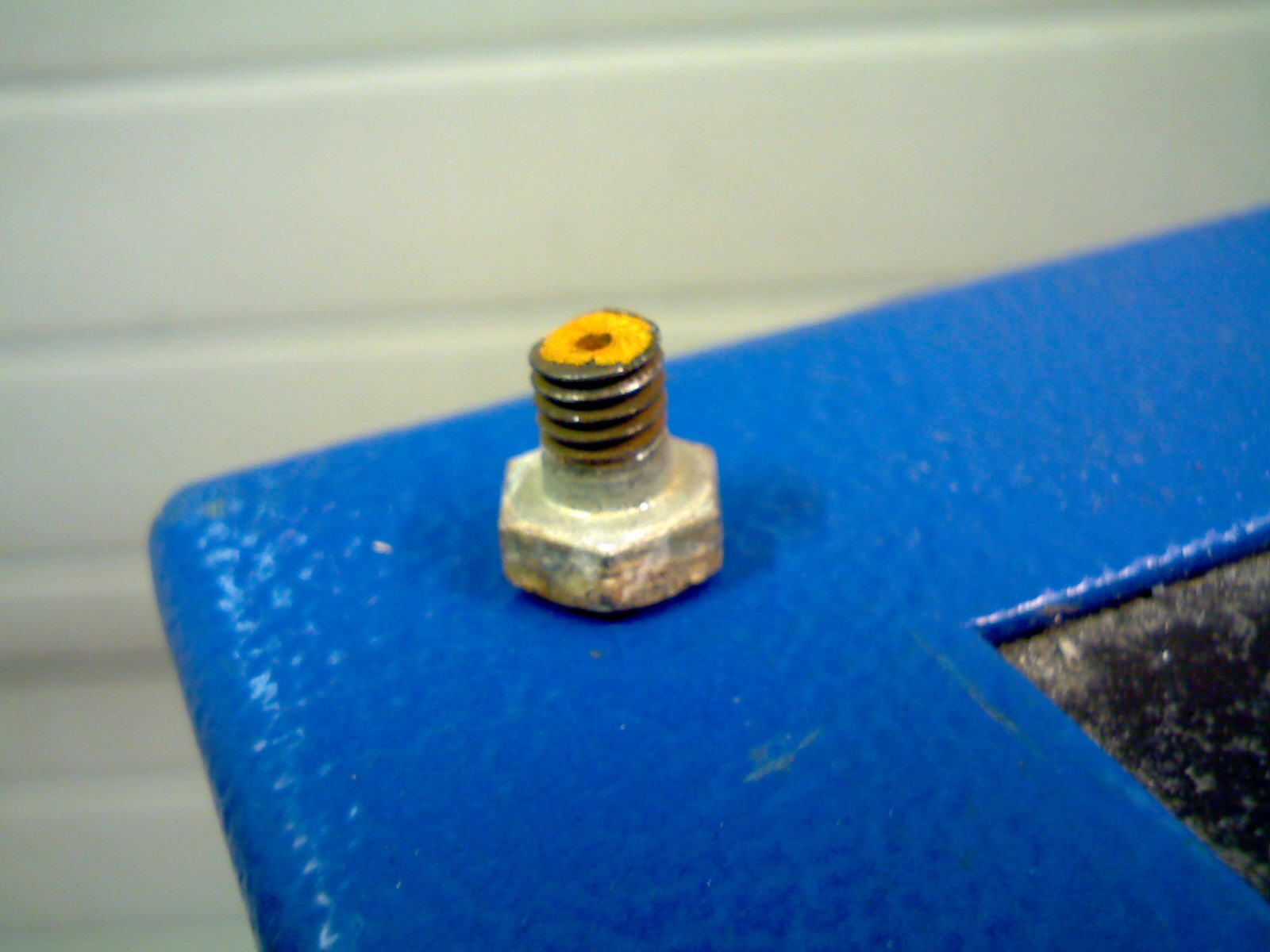

- как правило диаметр отверстия штуцера составляет 5 мм ( или около того ) - что позволяет нарезать внутренюю резьбу М6 под обычный болтик 6 -ку - не забываем вымыть из шланга стружку.
- берем болтик - отпиливаем лишнее - оставляя 5-7 ниток резьбы и сверлим внутри отверстие диаметром -( здесь кому как удобнее - в зависимости от места применения ибо просверлив тонким сверлом на выходе получаем струю высокого давления которая для мойки радиатора абсолютно не годится ибо загнет пластины - а для мойки рамы внутри в самый раз ) - для промывки рамы я сверлил отверстие 1мм.Прикрепленное изображение
Прикрепленное изображение Прикрепленное изображениевот так примитивно но действенно это работало в том году
Несколько мешало кольцо на штуцере и приходилось снимать резинку ибо запасной не было.
В последствии приобрел более длинный шланг выс.давления -срезал мет.кольцо и изготовил несколько насадок позволяющие мыть одновременно конденсатор и радиатор. Сила струи меняется только за счет диаметров отверстий и их количества и направлений.

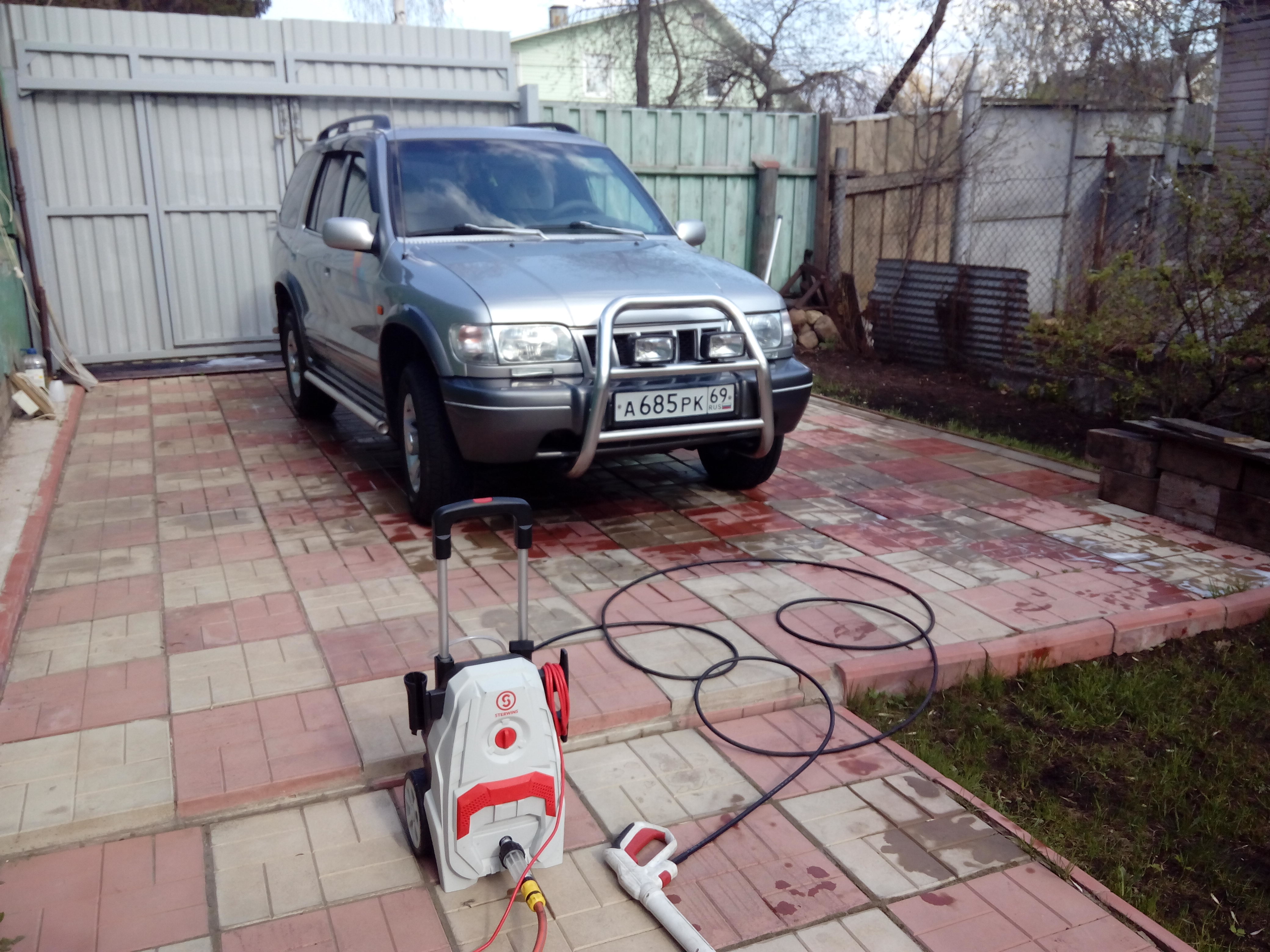

Решил к первомаю,порадовать себя и спортика B128.gif .Прикупить мойку ВД.Старую за трешник разморозило и пистолету хана.Выбирал долго:цены B093.gif ,а хотелось помощнее и по дешевле.Остановился на леруашной sterwins 145epw.Щас опробовал-классПрикрепленное изображение,ближе к К5 му dumai.gif .И полный набор:пенник,угловая грязевая и пена около 10000 вышло.И расходники всякие к ней тоже недорогие( в отличии от керхера),и в наличии.И гарантия ТРИ ГОДА B228.gif biggrin.gif .И насадки всякие керхеревские можно через переходник подсоединить,тоже плюс большой.Рекомендую B228.gif B020.gif
