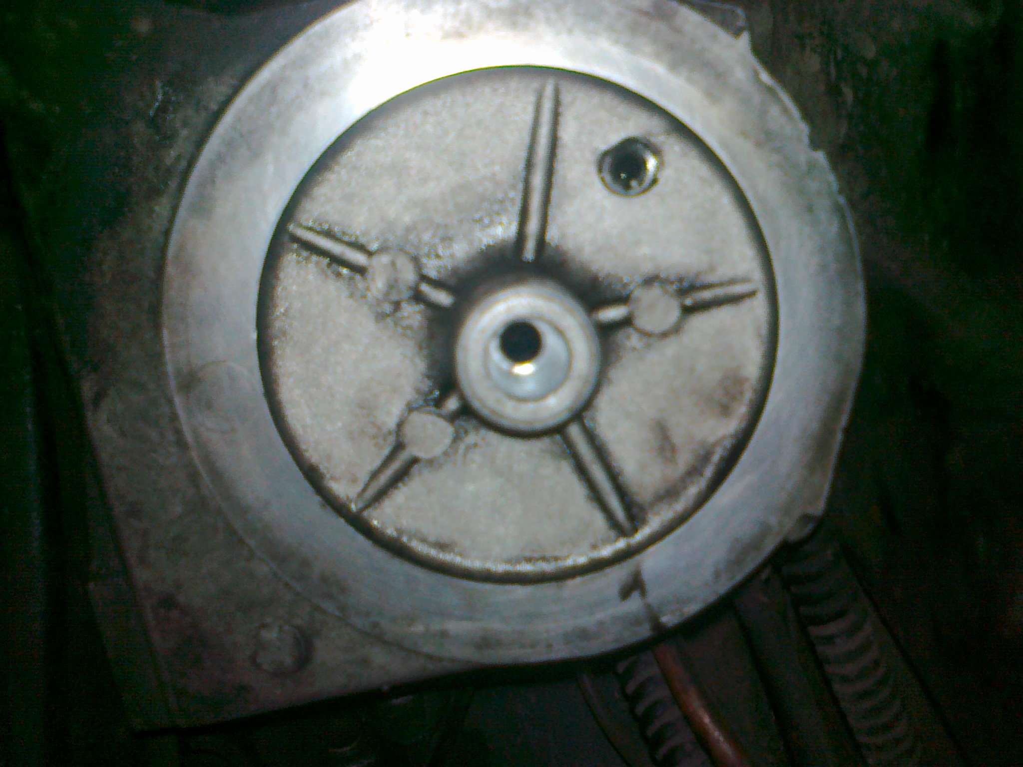

post May 19 2016, 12:40 AM
Сообщений: 103
Регистрация: 3-March 13
Пользователь №: 11,699
место дислокации: Карелия
Цитата(609 @ Apr 4 2014, 09:04 AM) *
Если рвет резинку - значит насос более чем живой, а вот сам фильтр или что-то за ним - непроходимо
на выходе из фильтра, на площадке куда он прикручивается, отсутствовало центральное отверстие.
Прикрепленное изображение То есть масло под давлением с главной магистрали попадает в фильтр, а вытекать ему некуда! Видно как было начато сверление и после 4 мм глухое литьё! У машины до меня было много хозяев, поэтому не знаю меняли они эту площадку или она стоит с завода. В прошлый раз менял фильтр и не обратил на это внимания. А тут как увидел, так и sensored.gif ! Получается, что масло весь сезон (да, наверное, и не один) фильтровалось только байпасным фильтром, а на этом в морозы резинку выдавливало! Взял сверло на 8мм и просверлил отверстие до сливного штуцера.Прикрепленное изображение Прикрепленное изображение
