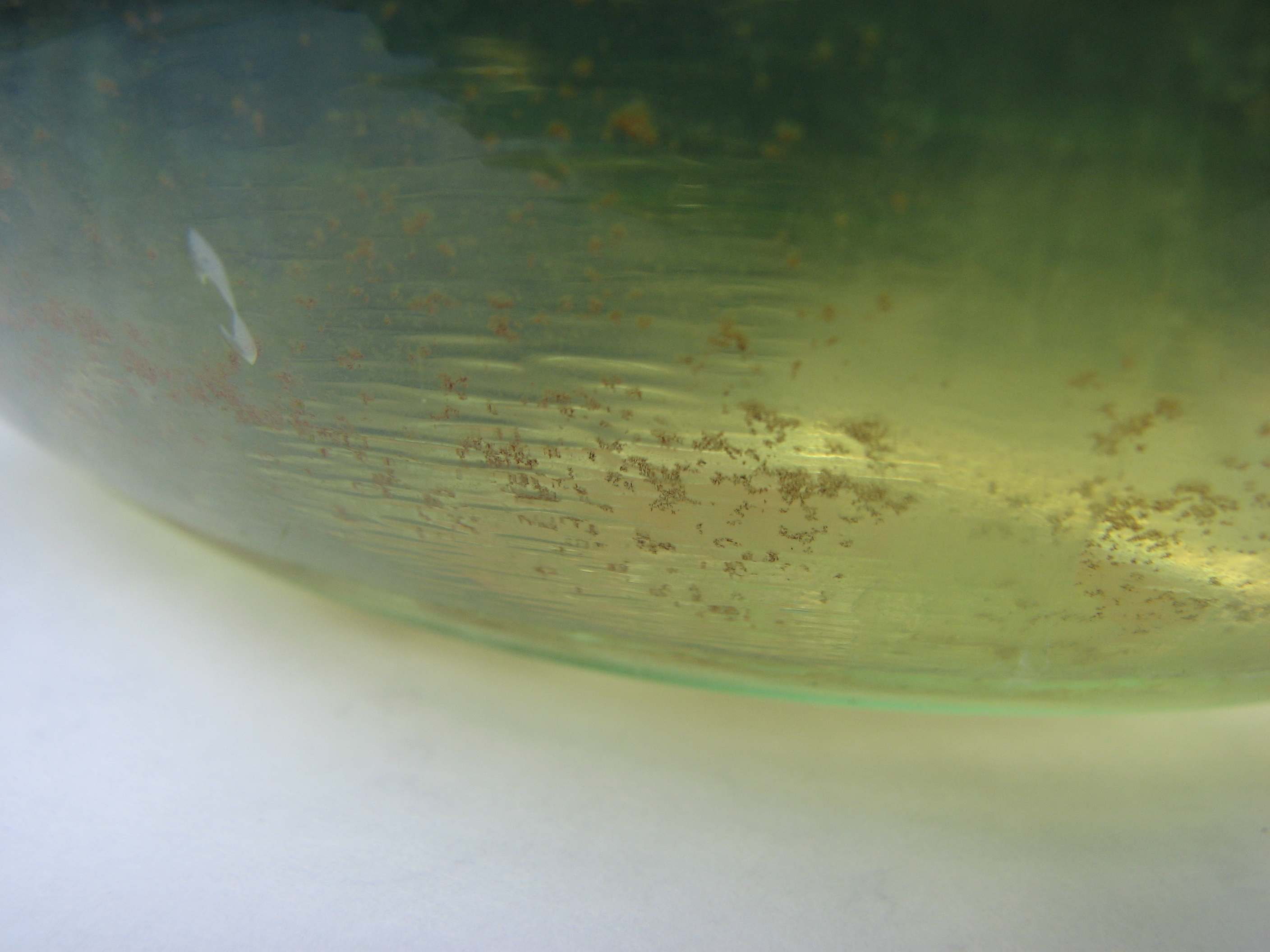

вчера вночь провел эксперимент — на выход топливного фильтра нацепил шланг и сцедил бенза пол-3хлитровой банки. прифигел, как быстро качает насос… поставил на ночь закрытую банку отстаиваться. утром посмотрел — знакомый осадок:горки такого говна были в рампе перед форсами. сегодня поставлю новый фильтр-повторю. если будет также — значит фильтр такое пропускает и надо мудрить вместо фильтра чтото лучше. если чистый будет — надо вскрыть старый фильтр посмотреть — мож он порвался и больше никогда такой не заказывать. если пойдет чистый бенз, значит надо сливать то что осталось. надеюсь сливной болт открутится…
вот еще вопрос к знающим: на форсах сверху и снизу резинки. рампу снимаю с трудом — логично предположить, что верхние резинки форсунок еще живые — не задубевшие. а вот сами форсы с отверстий впускного вываливаются легко. не болтаются там, но и не крепко сидят. понимаю, что там есть температура и резинки ослабли. может быть даже настолько, что имеется подсос воздуха. махнуть резинки на новые из ремкомплекта ВАЗ?
еще — по схемке — www.fairlaw.ru/cat/75/4/15735/102289 хомут 13 крепит шланг к форсунке. у меня по факту хомут крепит шланг к соску с коллектора. вопрос — как правильно? есть подозрение, что тот кто лазил к форсункам тупо шланг перевернул…или похер? я все к тому — мож там подсос воздуха есть?
