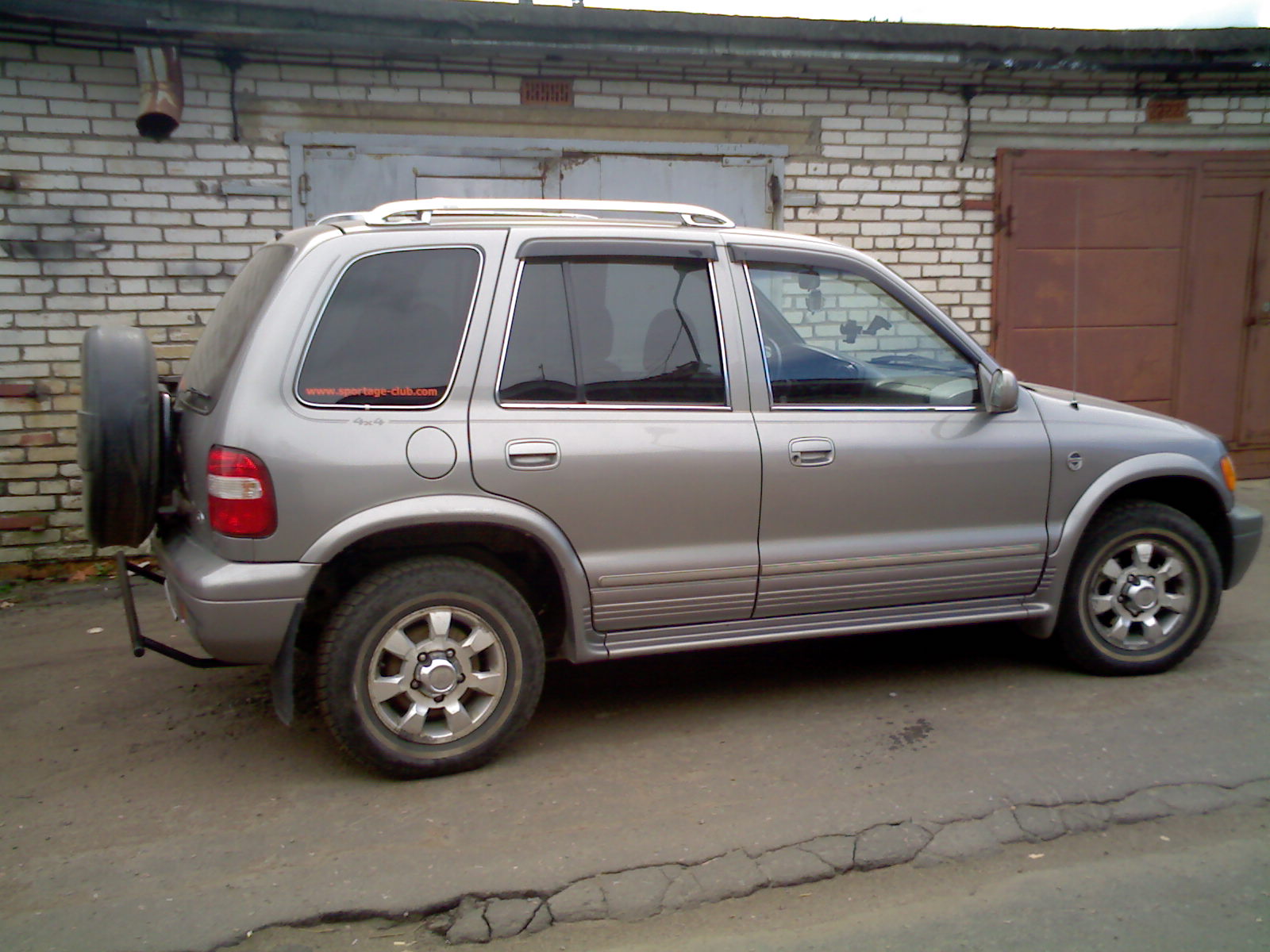

Еслиб не пустой перекресток на светофоре - то тормозящий сзади в дым Волгарь мог заделать весьма нехилую дыру в моем бюджете и заднице Спортажа. Пришлось упереть тапку в пол и увидеть дым из-под собственных колес .
И воще -валяюсь - Волга это похоже клиника - авто для перевозки клиентов в дурдом ( на месте водителя ) (15-летнее наблюдение )dumai.gif blink.gif
Вследствие этого и лень прошла - и на свет был достан " причал для чайников " 17кг веса из нормального 30 милиметрового железа и установлен на авто .
Пришлось помучиться малость но - внешним видом не впечатляет - зато крепко biggrin.gif Прикрепленное изображениеПрикрепленное изображениеПрикрепленное изображение
Надо попробывать хай-джеком сей девайс - где б по близости от дома найти хай-джек???
