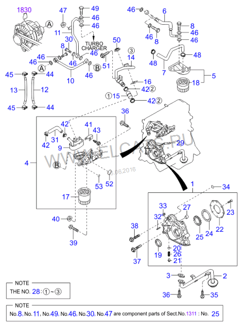

место дислокации: Карелия
Коллеги, подскажите пожалуйста, какой цифрой на схеме обозначен шланг высокого давления между масляным фильтром и вакуумным насосом? Концы шланга крепятся болтами с "дыркой" и медными шайбами. Если я правильно понимаю, то на схеме он под номером 10?
KIA SPORTAGE DIESEL
