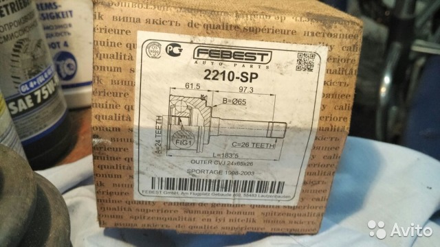

такая граната (наружный шрус) мне подойдёт ? dumai.gif Прикрепленное изображениеL=183.5..?

Цитата(tula.leha @ Jun 20 2016, 01:58 PM) *
спасибо други. разжевали.
если посадочный размер сальника в кулаке 85 мм, подойдет... если 100 мм, то нет.
Если с заменой сальника на 100*65?
