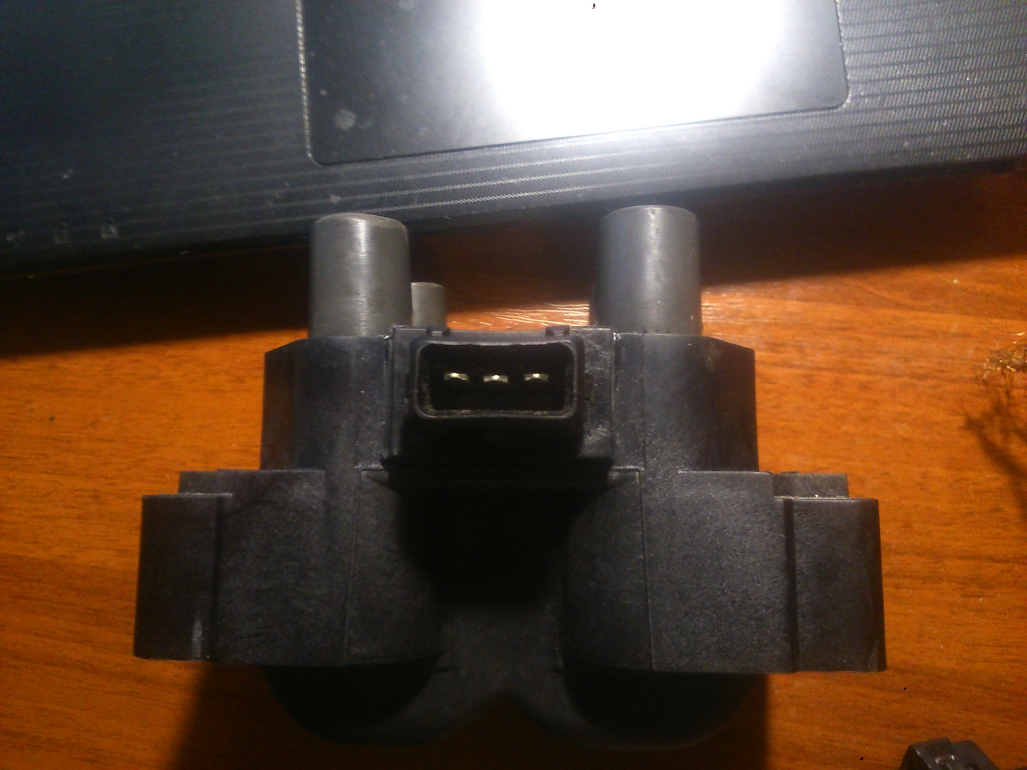

Как проверить тестером катушку дорестайла? 0K011 18 100
Прикрепленное изображение Три разьема звонятся между собой примерно 0.5-1 Ом, смотря как подсоединять щупы. Думаю тут норм.
А вот высоковольтные обмотки как проверить? Ни один высоковольтный вывод не звониться с центральным разъемом. Катушка жива?

MBM   Высоковольтные выводы должны прозваниваться только...   Jul 16 2016, 04:21 PM
