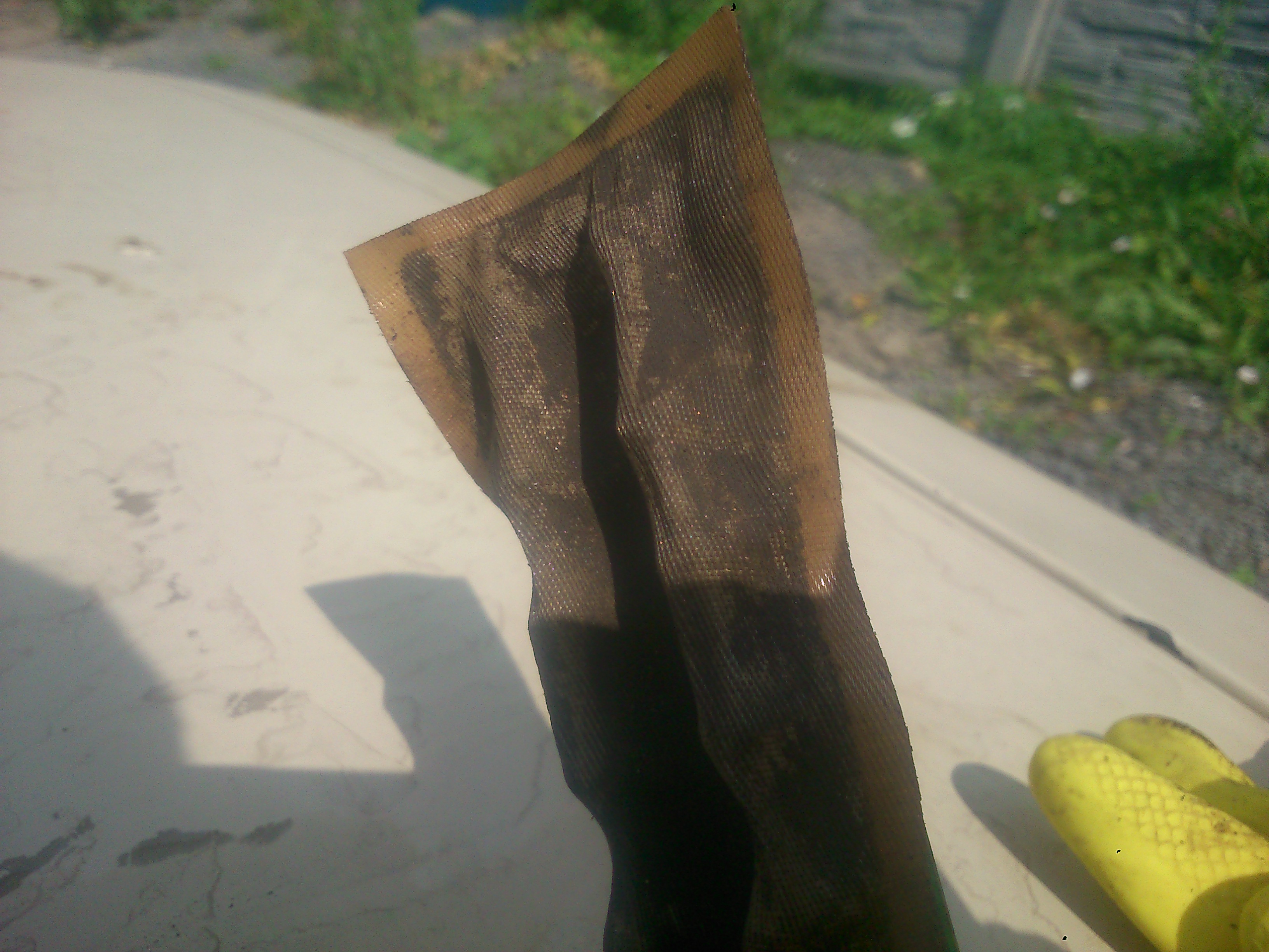

Потек бензобак у меня в месте крепления средней балки.
Заварили.
Кстати бак внутри весьма чистый, не смотря на то, что езжу почти постоянно с 1/4-1/3 бака. (ща накинутся)
Ну и виновник того, что у меня двигатель глох при резком тормозе.
Далее нарезка новых дыръ и закручивание в них с эпоксидкой по металлу новых болтов.
Думаю на пару тройку лет хватит, на больше не загадываю. Бак тож покрасил.
Все четыре шляпки болтов крепления средней балки срезал болгаркой. На их место поставил болты М12 шляпкой вверх. Для их контроля при закручивании гаек удобно было использовать головку 19 (3/8) карданчик 3/8 и удлинитель.
