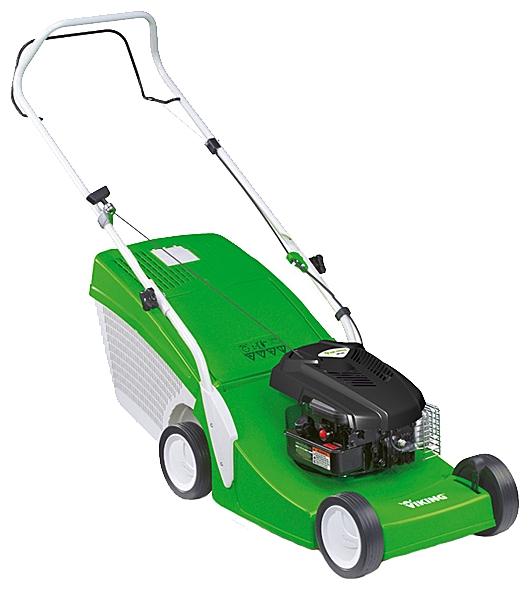

Это я чужой триммер ремонтировал, а у меня триммер Efco Stark 25
и газонокосилка Viking MB 443X
Трудятся хорошо, викингу наверное больше 10 лет уже.
