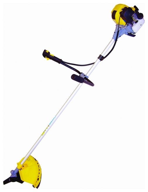

Сегодня полдня ремонтировал мототриммер Champion T334.
Отказывается заводиться напрочь. Ни одной поклевки.
Искра есть.
Показалось, что отдает заводилку назад. Если так, то видимо провернулся маховик. Налетели на что-то, маховик по инерции срезает шпонку и проворачивается. У меня было такое на газонокосилке с колесиками.
Разобрал, снял маховик - шпонка на месте. Облом. Идем дальше.
После многих неудачных попыток завести мотор, выворачиваю свечу - она сухая. Ясно - забит карбюратор.
Разобрал карбюратор отмыл его как котовы уши. Показалось что главный жиклер забит. Прочистил его, промыл, продул. Собираю, пробую заводить - фигвам. Даже ни разу не схватил.
Свеча опять сухая. Еще раз разобрал, помыл - опять тот же результат. Нашел в интернете как разбирается карбюратор, там увидел, что есть там сеточка. Опять разобрал, промыл-продул, но мотор так и не заводится.
Свеча сухая!!!!
В общем смотреть больше нечего. Покупать новый карб впадлу. Должен же я найти причину!
Что я еще не откручивал? Глушитель. Открутил, дунул в него - фигвам, ЗАБИТ НАГЛУХО!
Я такого и представить себе не мог. Без глушителя дернул - мотор затарахтел.
Не думал, что такое может быть - забит глушитель. Потряс его - что-то в нем гремит. Долго тряс, вытряс из него кусочек железки с отверстиями - похоже часть внутренней сетки.Вытряс, но он все равно не продувается.
В выходную трубку сунул отвертку, пошурудил и глушак стал свободно продуваться, хотя я отверткой вроде ничего и не протыкал, все свободно было. После прочистки ничего греметь в глушителе не стало, так и не понял чем он был забит. Наверное какой-то кусок окалины...
Вот такой я сегодня приобрел опыт, зато разобрать теперь могу этот мототриммер с закрытыми глазами. smile.gif
