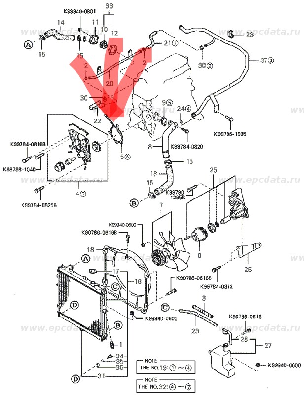

post Aug 15 2016, 05:17 PM
Цитата(жып @ Aug 15 2016, 03:16 PM) *
читал читал так и не понял какую помпу брать
мандуо точно не буду брать )
а пробег уже 185
Оригинал,не жалей денежку B228.gif Монда,ремешок грохнула за 3000 км.,при 120 и,неприятно было 1111480105.gif . h365g.gif И прокладку, обязательно с аппендиксом B228.gif .:Прикрепленное изображение 32a.gif Похоже он влияет на параллельное расположение помпы B228.gif
