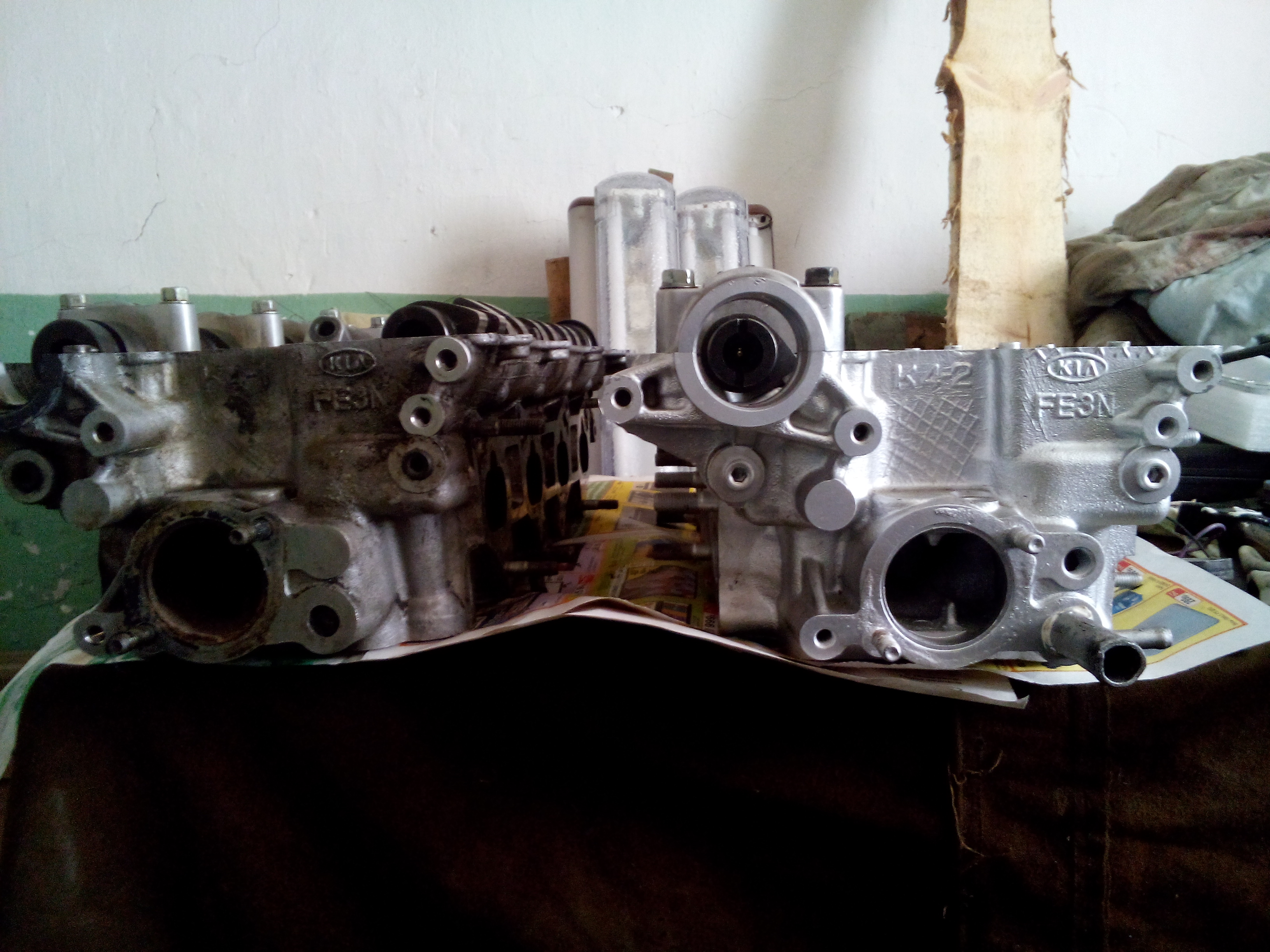

Добрый день! может у кого есть опыт установки головки блока от киа кларус? на кларусе термостат и датчики с другой стороны. Со старой кавитационный износ, мастера говорят восстановят но нет гарантии что внутри лучше.

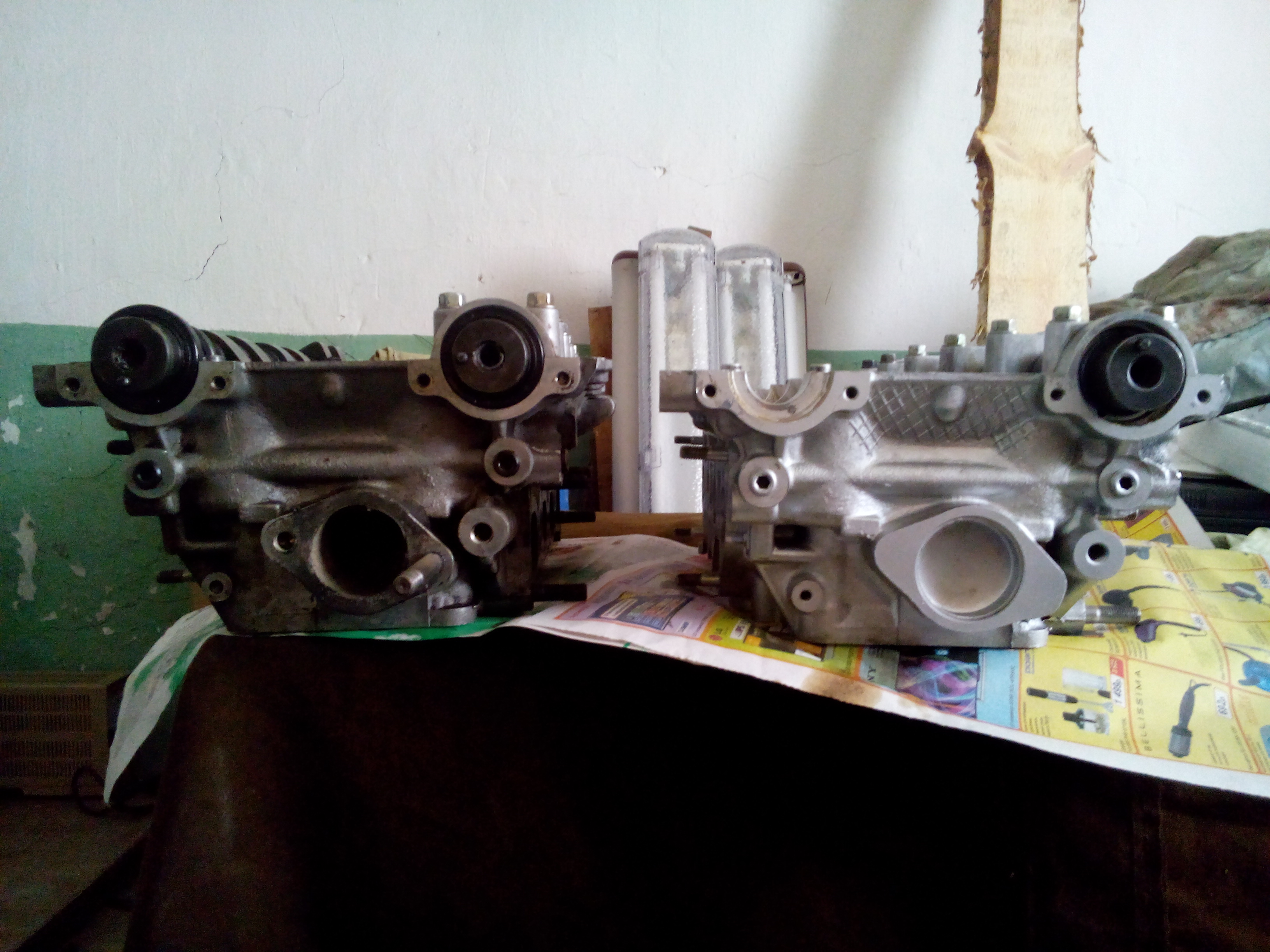

спасибо автору rulez.gif , из-за не работающей виски перегрел движок sad.gif головка треснула, отвез заварить хватило на пару тысяч км. хотел заказать с зап-киа, но к нам в окруженную супостатами область не хотели отправлять. нашел на авито головку от кларуса. 4 года назад заказанную на мазду, о как ep.gif заказывал он как раз таки с зап-киа. восстановленную. Прикрепленное изображение фото кларуса и спортейджаПрикрепленное изображениеПрикрепленное изображение.
P.C. спасибо форуму за информацию, виску купил тоже на авито новую с митсубиси 2.5td 4d56 мотор стала как родная rulez.gif

Сашок 495   Так и не дождался совета, вчера купил ГБЦ. Может ...   Dec 12 2010, 10:31 PM
Slava_2010   скинул бы фото чтоб понятнее было! может и со...   Dec 13 2010, 07:38 AM
Сашок 495   с валом разобрался, на кларусе стоял распределите...   Dec 13 2010, 08:07 AM

Slava_2010   мини отчет: заменены: маслянный насос, помпа, про...   Jan 12 2011, 08:26 AM
Slava_2010   фото старой головки   Jan 13 2011, 01:55 PM
nonstopex   фото старой головки Шлифануть плоскость такой го...   Jan 17 2011, 09:52 PM
Slava_2010   Шлифануть плоскость такой головки и ездить ей не ...   Jan 18 2011, 07:55 AM
nonstopex   можно шлифануть, клапана в поршня упрутся))) На ...   Jan 18 2011, 10:46 AM
Slava_2010   На всё есть допустимые размеры :) в букваре допу...   Jan 18 2011, 12:26 PM
nonstopex   в букваре допуск 0,2 мм, мне бы пришлось снимать ...   Jan 18 2011, 11:07 PM
