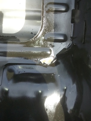

Будьте очень внимательны с промывками! Мой печальный опыт.
Прикрепленное изображение Прикрепленное изображениеПрикрепленное изображение
