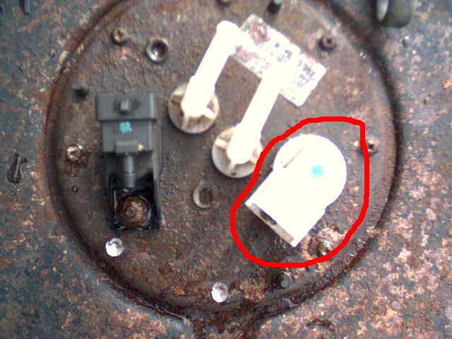

Скажите, пожалуйста для чего нужен белый разъем (на фото выделен красным), а то у меня в него ничего не воткнуто и ничего рядом не болтается чтоб туда воткнуть.
И подскажите, какой провод за что отвечает, есть ли у кого распиновка, больше интересует какой провод идёт от датчика уровня топлива к приборке.

DJ.SERG   Скажите, пожалуйста для чего нужен белый разъем (н...   May 16 2008, 03:19 PM
609   Скажите, пожалуйста для чего нужен белый разъем (...   May 16 2008, 03:58 PM
severyanin   Скажите, пожалуйста для чего нужен белый разъем (...   May 16 2008, 04:45 PM
DJ.SERG   Да, уровень раньше показывал, а потом стал показыв...   May 16 2008, 06:57 PM

DJ.SERG   В общем, выявил я у себя виновника своей проблемы,...   May 24 2008, 03:11 PM
severyanin   ЗЫ: Кстати сетка топливозаборника была жутко зас ...   May 25 2008, 12:30 PM
