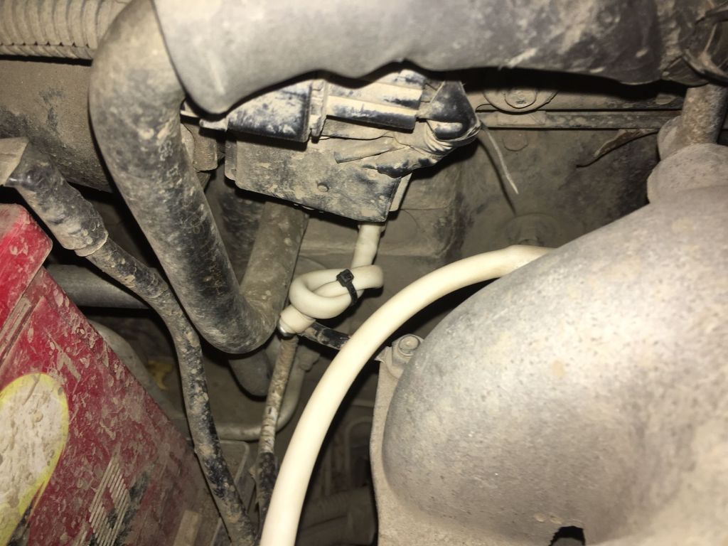

Lincor
post Oct 18 2016, 10:34 PM
Сообщений: 337
Регистрация: 18-March 12
Пользователь №: 10,211
место дислокации: Столица
Весь вакуум заменил на ВАЗовские силиконовые трубки на опережение зажигания. Две заглушки соединил им же между собой, толстая была растрескавшаяся. Вакуум на хабы оказался тоже треснутым - тож заменил и заглушил винтом М5.
Шланги мягкие, вечные, стоят по 60 рублей, режешь сколько надо. На регулятор давения ставить не стал - там бенз (силикон расползается) и хитрые двухслойные шланги - просто проверил, помыл, и поставил на место. Действительно стал приемистее движок, и вой на 3000 оборотах исчез напрочь. Сейчас до 5000 (в реальном ездовом режиме) крутится вообще без посторонних звуков.
ingener
post Oct 19 2016, 12:41 PM
Сообщений: 223
Регистрация: 10-September 12
Из: томск
Пользователь №: 10,994
место дислокации: Томск
а можно общее фото подкапотного, чтобы было понимание и по остальным шлангам.
