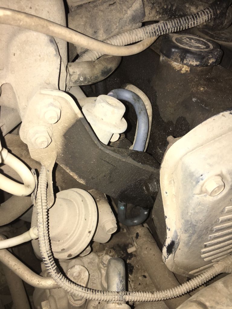

Ну хз, бензом воняет из шланга не по-детски. Но ничего не выливается при скидывании. Эти два.
Погуглил. Шланчики идут вниз от 0K08A 13 280A "Регулятор давления топлива". Тогда поясните, как эта шайтан-арба работает, и что у ней на том конце, внизу???

Lincor   Ну хз, бензом воняет из шланга не по-детски. Но ни...   Oct 19 2016, 02:07 PM
Александр 533   Ну хз, бензом воняет из шланга не по-детски. Но н...   Oct 19 2016, 05:13 PM
