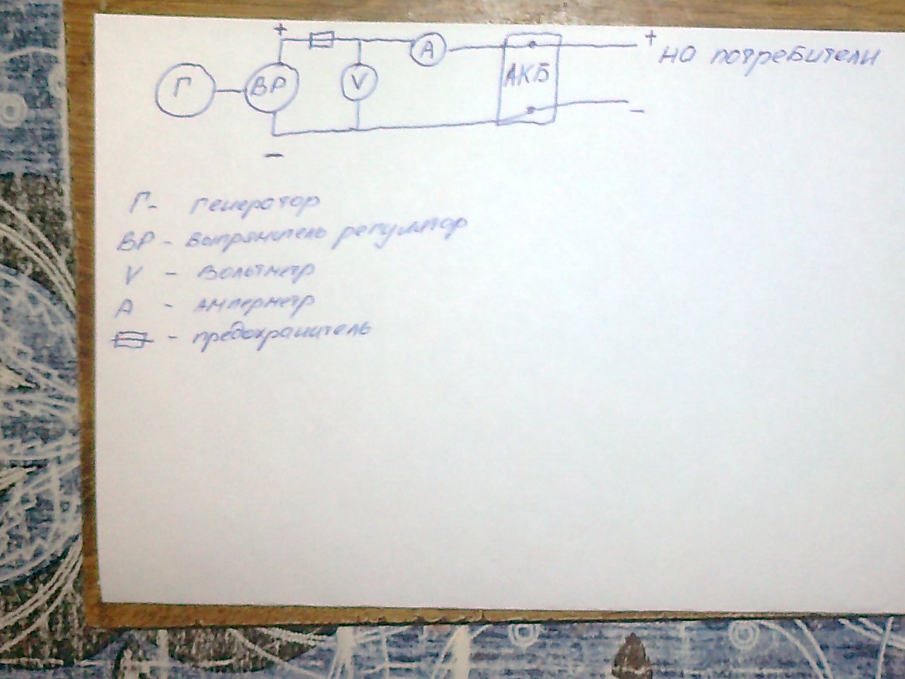

вот как я вижу схему подключения.....Прикрепленное изображение
ГРАНД КАЛЛ 2003 ...МЕХАНИКА
post Dec 3 2016, 01:29 AM
амперметр в этом случае будет мерять ток зарядки АКБ + ток потребителя )))
вот так ток заряда-разряда... )))
tu4enok
post Dec 3 2016, 09:47 AM
Сообщений: 262
Регистрация: 28-September 12
Пользователь №: 11,073
спасибо за подсказки...
