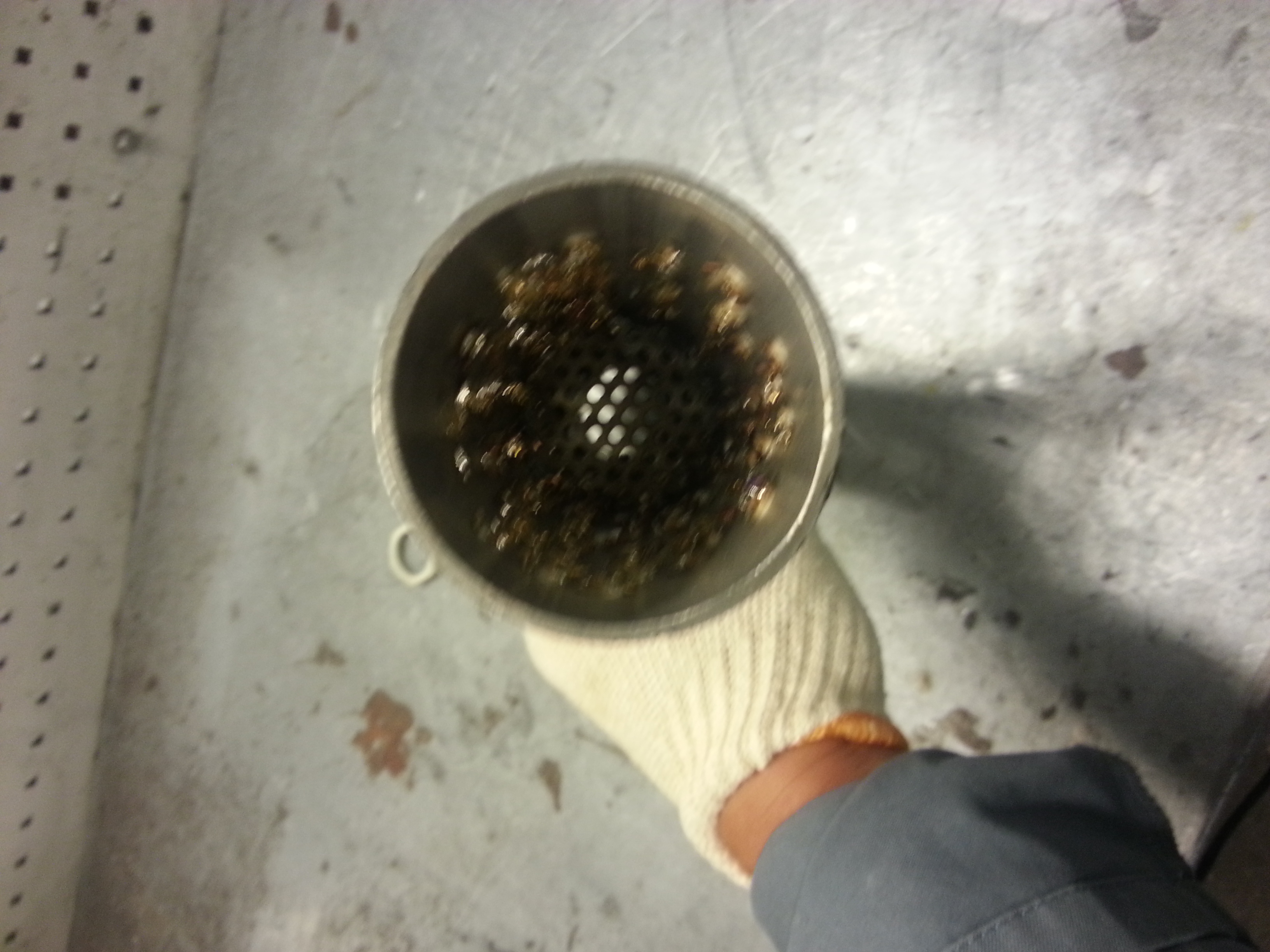

post Dec 3 2016, 04:50 PM
как то так...
промежуточная "шайба" с отверстиями вварена на треть длины от входа ... толщина 5 мм
диаметр трубы не вспомню - она воткнута до упора и электродом проварена изнутри с обоих сторон .. иначе будет дребезжать.. - на фотке трубы обозначение видно- 48 - это может быть и диаметр..
нечетко но понятно..
