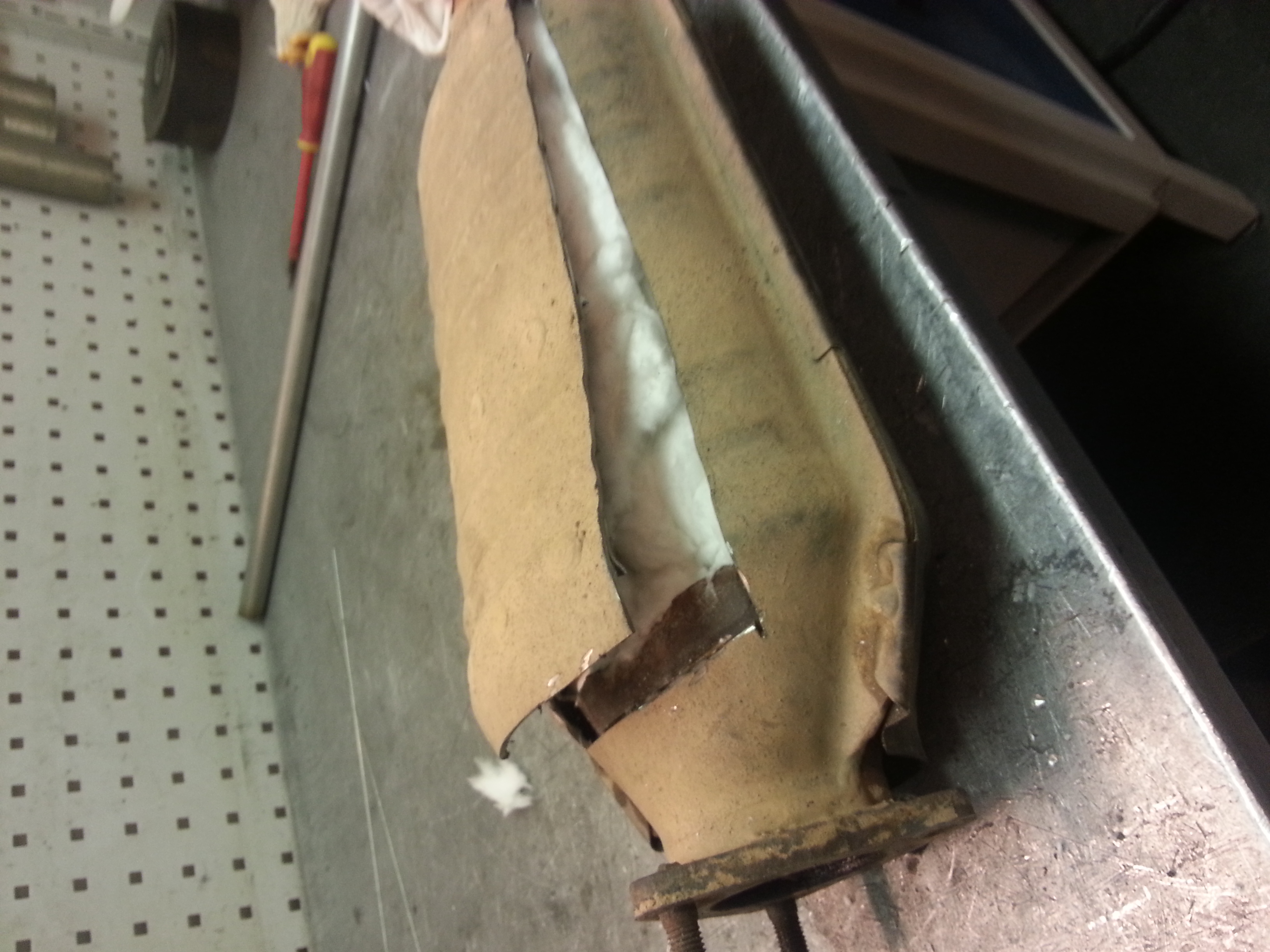

post Dec 3 2016, 04:50 PM
как то так...
промежуточная "шайба" с отверстиями вварена на треть длины от входа ... толщина 5 мм
диаметр трубы не вспомню - она воткнута до упора и электродом проварена изнутри с обоих сторон .. иначе будет дребезжать.. - на фотке трубы обозначение видно- 48 - это может быть и диаметр..
нечетко но понятно..
post Dec 3 2016, 08:44 PM
Цитата(kross @ Dec 3 2016, 03:50 PM) *
как то так...
Спасибо Слав 32a.gif 32a.gif 32a.gif ,до весны время есть поизучать тему B093.gif .Счас читал про промывку ката B228.gif .
