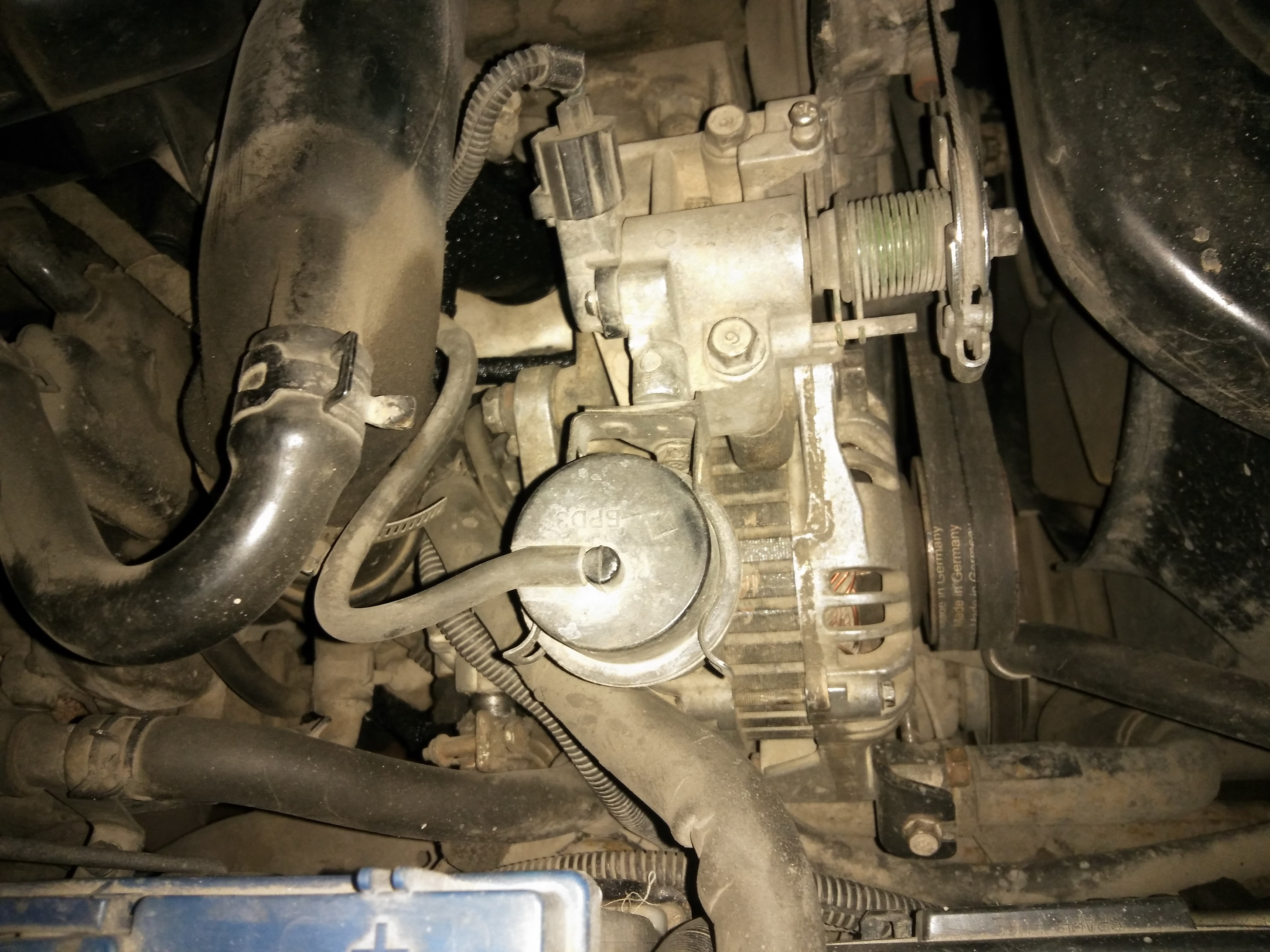

На первой общий вид:Прикрепленное изображение
Подбирался по размерам, чтобы никаких лишних пилений-сверлений не требовалось, снизу вот только пластинку пришлось нарастить для штатной натяжки:Прикрепленное изображение

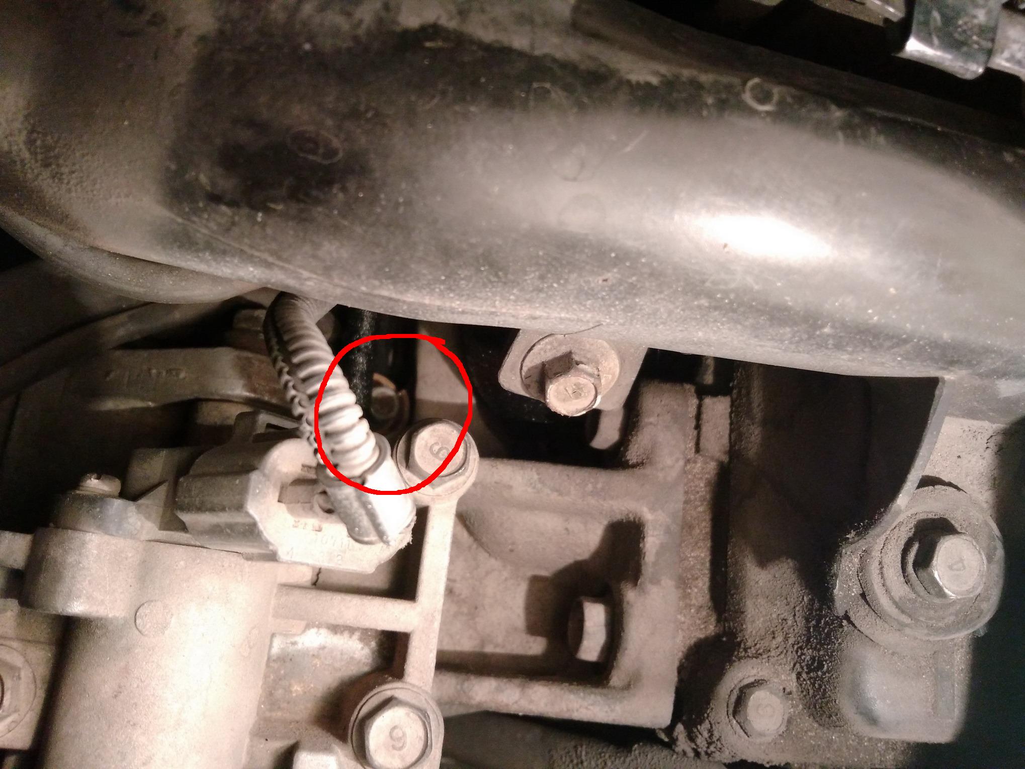

А вот болт плюсовой даже зафотать сложно:Прикрепленное изображение, как мог подпилил и повернул клемму от коллектора. Где то там ниже еще и клеммы L и R, тип клеммника конечно другой, поэтому просто его снял и воткнул "голые" клеммы. Трубка насоса вакуумника толще чем на родном, поэтому пришлось сделать переход с большего на меньший диаметр. Развернул сам вакуумник, для этого выбирался гена с симметричными креплениями, а не как на родном. Собсно все из переделок, легко можно снять этот и воткнуть родной. B128.gif
