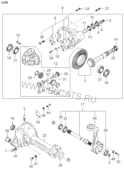

диагностика на подъемнике выявила не значительный люфт задней крестовины переднего кардана(ездить еще можно) и ,что мне особо не понравилось,это очень большой люфт левого внутреннего шруса на валу из редуктора или люфт самого приводного вала(разборка покажет)....
на вывешенной машине без нагрузки ни где не издала ни одного постороннего звука,когда включил на передачу и типа еду....
вопрос,может кто сталкивался с заменой подшипника промежуточного вала,какие каталожные номера или замены на наши подшипники....Спасибо.
я так понимаю ,что под замену ,если делов подшипнике вала, поз такие;35,36,37и возможно 2
поправте если.....не так.Прикрепленное изображение
или еще надо поз 25.....
