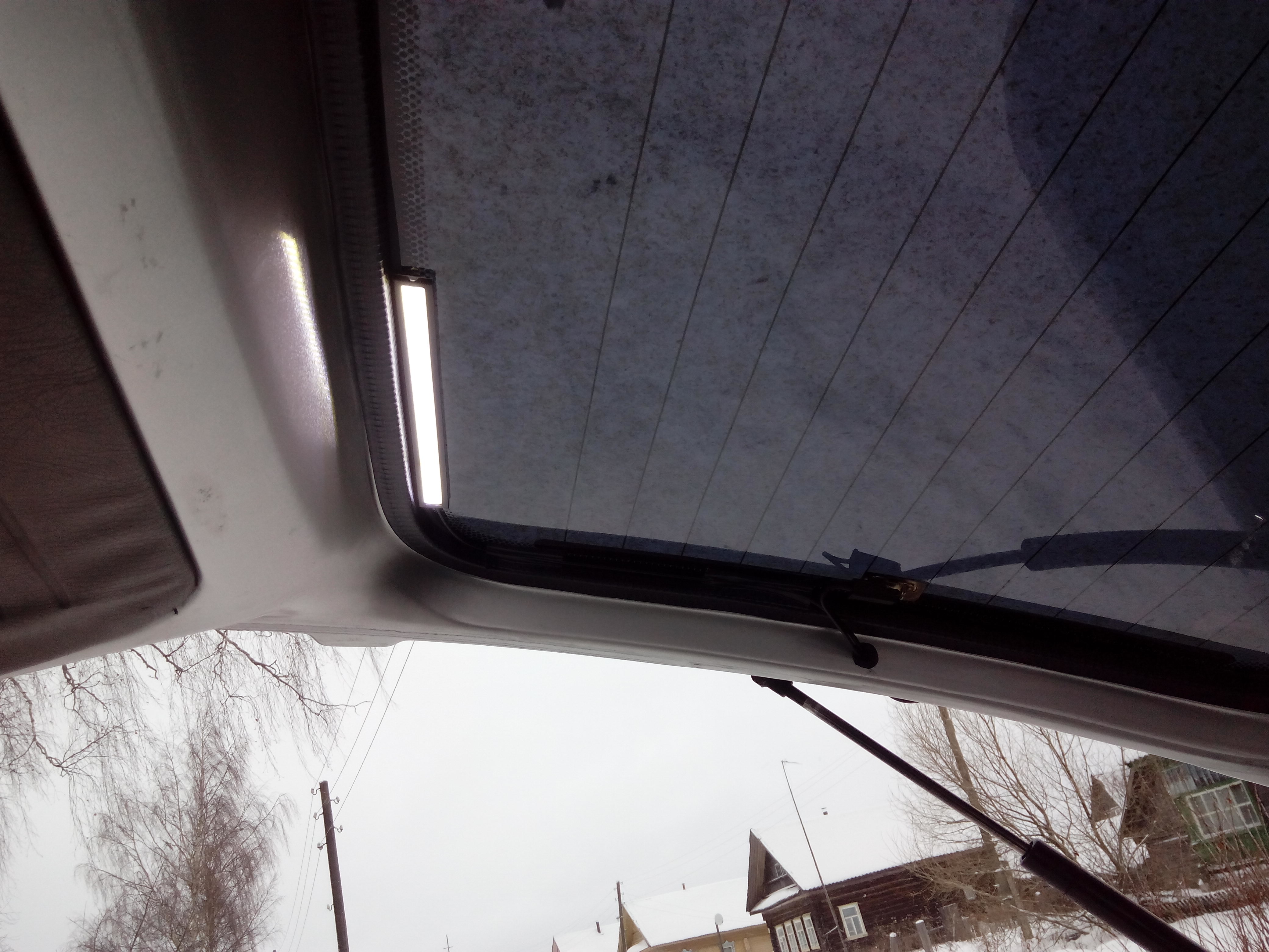

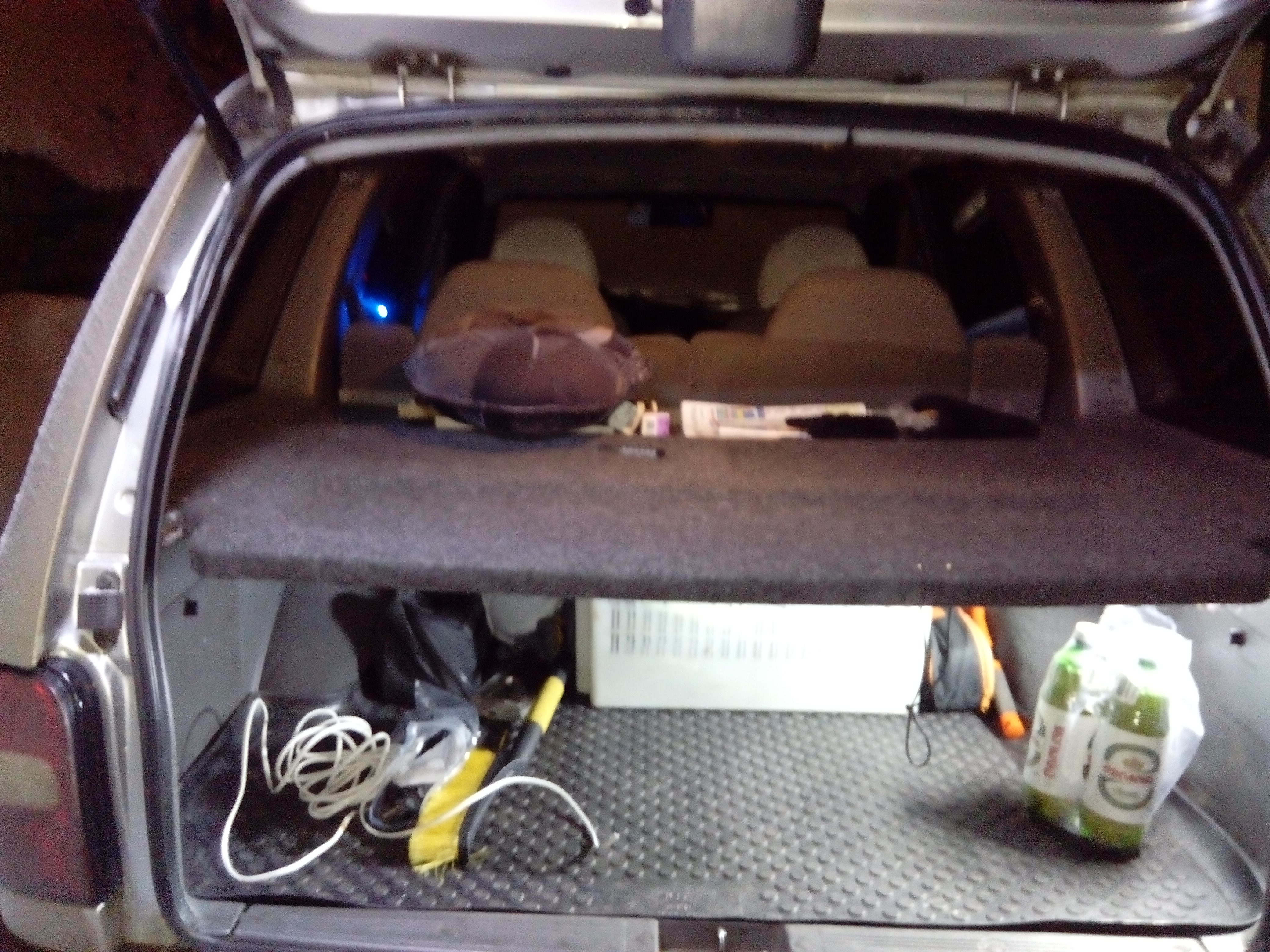

Улучшил за выходные свет в багажнике.Стояла доп.планка светодиодная ,но светила слабо 1111480105.gif .Прикупил за 250 рэ типа ДХО на липучках( у кого-то противотуманки были dumai.gif ).Стало так:Прикрепленное изображение Прикрепленное изображениеПрикрепленное изображениеПрикрепленное изображение . B198.gif B020.gif

Kalevala   Улучшил за выходные свет в багажнике.Стояла доп.п...   Dec 20 2016, 12:04 AM
Андрей 55   Улучшил за выходные свет в багажнике.Стояла доп....   Dec 20 2016, 04:38 AM
Kalevala   :rulez: Зачет! У меня такие ж лежат, стоит ле...   Dec 20 2016, 05:08 AM
Андрей 55   Да.Штатный фонарь- через снятую колонку в гофру :...   Dec 21 2016, 04:17 AM
