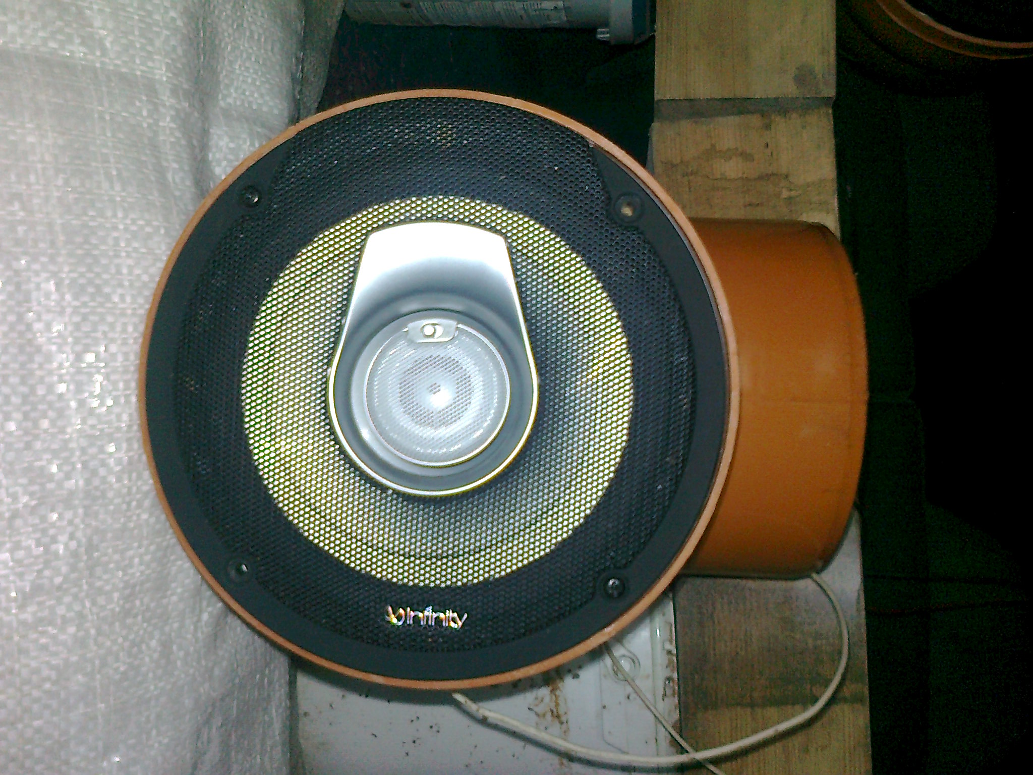

Решил поменять задние (родные) динамики на Гранде......
стояли они...Прикрепленное изображение Прикрепленное изображение Прикрепленное изображение
долго примерялся и прикупил такие....
чуть по больше по толщине чем родные.... организовал проставки ,смонтировал,вроде нормально,но не АЙС....
попробовал заменить одну из них на родную для сравнения и ,.......такого результата я не ожидал ну ни как...
старая(родная) на много лучше дает НИЗЫ или БАСЫ..и как бы и сам звук по мягче и приятней!!!
вот теперь ВОПРОС К ЗНАТОКАМ.....ПОЧЕМУ при равных условиях (магнитола,настройки....) динамики заведомо меньшей мощности играют НА МНОГО лучше ,чем более мощные и современные...
магнитола 2ДИН Пролоджи -DVS-2135...
если не хватает мощи магнитоле?,то и на родных при звуке более2\3 начинали захлебываться....
характеристики;
максимальная вых.мощность 4 на 55Вт
сопротивление 4-8 Ом.
кто ,что думает и КАК и на ЧТО заменить задние динамики на Гранде....
может усилитель необходим или .....
Всем за ранее спасибо!

Смотри на полярность подключения (это важно!), чтобы + от магнитолы к + динамика и так же с минусом. Возможно подключил динамики в противофазе и был такой эффект. (я так ездил пол года, думал динамики г.., пока не решил переподключить)))
Если новый динамик на 8 ом, то играть он будет тише штатного на 4 ом. Тут как вариант сделать, чтобы передние динамики играли тише задних (но общий фон был ровный).
А я как крышу шумотепло изолировал, сразу задние динамики бухчать тише стали(

да вроде все правильно подключал и с сопротивлением тоже все нормально......низов нет практически,я вот и думаю, что возможно магнитола их просто не раскачивает(слаба)....
поищу,где можно с усилком их попробовать,и если не прокатит,тогда и не знаю......
