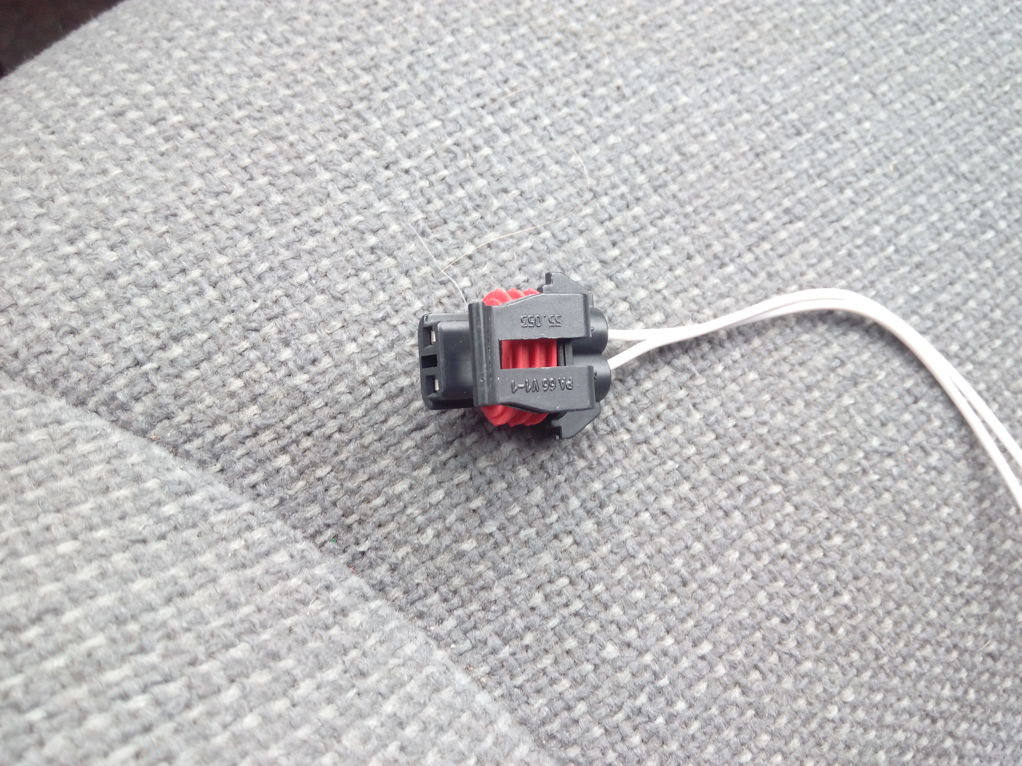

Кто подскажет B020.gif 32a.gif ,на задний датчик АБС такая Прикрепленное изображение Прикрепленное изображение фишка dumai.gif ? 32a.gif 32a.gif 32a.gif

yaroslav1980   а не родной разъем можно сделать под задний датчик...   Mar 12 2011, 07:10 PM
