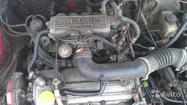

Добрый день! может у кого есть опыт установки головки блока от киа кларус? на кларусе термостат и датчики с другой стороны. Со старой кавитационный износ, мастера говорят восстановят но нет гарантии что внутри лучше.
Заранее спасибо.

Народ подскажите. От мазды ГБЦ 8-клапанная пойдет на спортайдж. Визуально один в один, только на распредвале нет датчика положения и сзади выход тосола на радиатор. Пробовал кто ставить с переборкой родной на маздувскую. У своей головы два свечных колодца сорваны, и есть подозрения на трещины.
