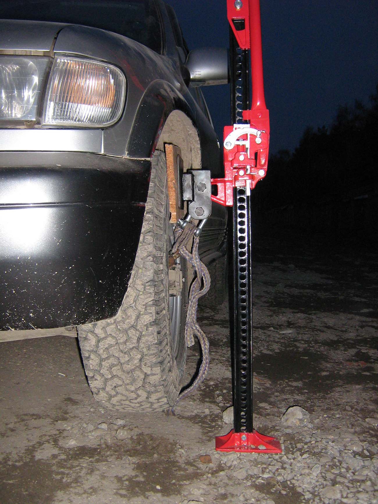

И всё таки - самое простое - за колесо : Прикрепленное изображение

Andrey832   И всё таки - самое простое - за колесо : Ты о ч...   Jan 3 2017, 04:33 PM
