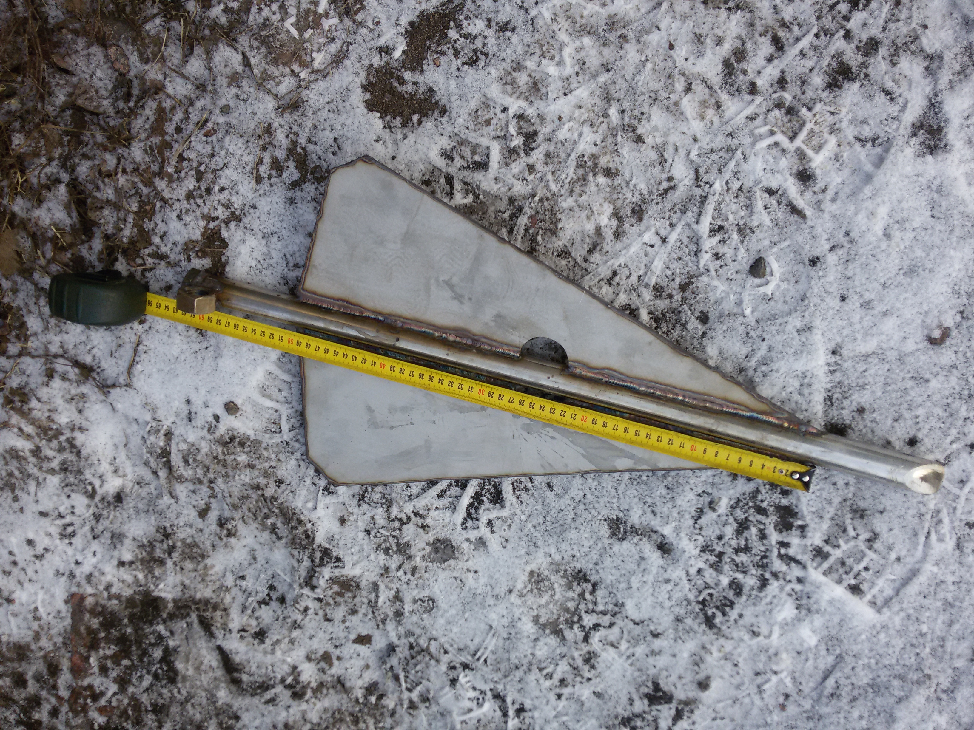

Слава! Ты не ответил...На оригинальном эскизе написано,- отв. для троса д.б. строго по середине лепестков.?

Про "форштевень" не забыл? А то на фото не разглядеть. Крылья подпиливай , делай одинаковыми, а то выворачивать будет.
И еще делай лом острее, прочувствуешь когда в мерзлую землю будешь якорь заколачивать.
И еще после пары заколачиваний моего якоря, у него расплющился обушок. Подумал dumai.gif и наварил на обушок трубку в которую с натягом от руки втавляется кусочек лома длинной 10 см, теперь при заколачивании якоря плющится этот кусочек. И еще один плюс от этой трубки - в рыхлых грунтах (в прибрежных песках Оки) в эту трубку вставляю "мачту" метра полтора и к ней цепляю растяжку, в результате якорь не вырывает из рыхлого грунта.

Не забыл ... это то Прикрепленное изображение самое элементарное .... Варить сплошным швом с одной стороны начинаешь и крыло утягивает в сторону шва. Все подгонки .. испытания в теплое время года ...

Andrey832   :h975g: :) Слава! На оригинальном эскиз...   Jan 2 2017, 12:03 PM
шурале56   А почему избыточно 30 мм? Есть рассчёты? У меня тр...   Jan 2 2017, 12:49 PM
Andrey832   Про трубу - согласен,- в соответствии с сопроматом...   Jan 2 2017, 03:12 PM
kross   Ишь.. Кулибины . Много. мало.. там не там :D С...   Jan 2 2017, 07:26 PM
Andrey832   Слава! Ты не ответил...На оригинальном эскизе ...   Jan 2 2017, 08:37 PM
kross   Слава! Ты не ответил...На оригинальном эскизе...   Jan 3 2017, 02:43 PM
Боб-51   :dumai: :vot-tebe: :) Смотри, будешь драз...   Jan 4 2017, 01:20 PM
kross   Смотри, будешь дразниться, язык прикусишь! :D...   Jan 4 2017, 03:17 PM

ivany4   Похоже на нержавейку . На хорошем производств...   Jan 3 2017, 02:58 PM
kross   Похоже на нержавейку . На хорошем производст...   Jan 3 2017, 03:34 PM
Andrey832   Извини, просто на первом фото был неудачный ракурс...   Jan 3 2017, 03:46 PM
kross   Извини, просто на первом фото был неудачный ракур...   Jan 3 2017, 04:03 PM
